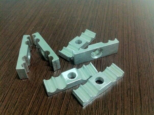

Такие вот крепежики уехали в Киев :smile:

Хорошо сделано, только не пойму - там же труба круглая! Как оно держаться-то будет?

Присоединяюсь к вопросу

Крепеж не прижимает рубашки к трубе рамы. Он состоит из двух частей, между которыми и зажимаются рубашки.На моей Скотине именно такая конструкция, с нее и слизал.

Ясно, спасибо за ответ!
