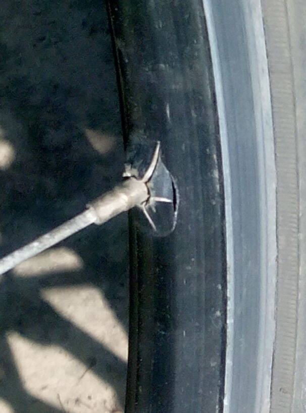

Уважаемые велогуру! Просветите и наставьте! Обод, прорванный спицей (фото
Велоколесо обр 40%.jpg [ 69.22 КБ | Просмотров: 2496 ]
) - это лечится? Если самолечение исключено, куда обратиться? И, кстати, грани некоторых спицных гаек "слизаны". Там лента (изолирующая камеру) - можно её подковыривать безнаказанно?

Это не лечится.
Такой обод еще можно использовать на переднем колесе для спокойной езды под человеком не очень большого веса если убрать эту спицу и соседнюю идущую к другому фланцу (чтоб не было восьмерки), и убрать симметричные им две спицы с диаметрально противоположной стороны колеса. Отверстия от спиц завинтить винтиками М4 с шайбами изогнутыми по месту и прокладками - чтобы внутрь не попадала грязь.

Уважаемые велогуру! Просветите и наставьте! Обод, прорванный спицей это лечится? Если самолечение исключено, куда обратиться? И, кстати, грани некоторых спицных гаек "слизаны". Там лента (изолирующая камеру) - можно её подковыривать безнаказанно?
Сделайте шайбу,перекрывающую по площади дырку в ободе и изогните её по форме обода изнутри,чтобы более-менее прилегала,после натяжки спицы подрихтуете аккуратно :smile:

Судя по фото, на этом ободе еще и тормозная дорожка предельно изношена. Так что можно не красить, а просто выбросить - сэкономите краску :D

Спасибо, Kochegar, заменить колесо - наилучший выход, точно!
tulip12, спасибо отдельное, я примерно так и представлял... Хотел услышать, что это в принципе возможно. Мне не приходилось снимать флиппер (ленту), а поскольку колёсико, хоть и не дешёвое - одностенное, неизвестно, уживётся ли новообразованная "выпуклость" с камерой....
tulip12, спасибо отдельное, я примерно так и представлял... уживётся ли новообразованная "выпуклость" с камерой....
На моём простейшем алю. ободе уживается (покрышка 622х32) :smile:

real SIMON, спасибо! Не в порядке препирательства, исключительно к сведению: по каким признакам вы определили износ?
В принципе,_ возможно и покончить с собой, но рекомендовать это другим, как минимум, аморально. Подобные виды ремонта потенциально опасны и могут использоваться только в походных условиях ( до дома доехать).
Что касается износа тормозной дорожки, просто вижу на фото характерные следы износа в месте контакта колодки с ободом(протерт металл -выше и ниже он явно толще). Опять же, отсутствует индикатор износа - полоска на тормозной дорожке (хотя индикатора могло просто и не быть).

Я какое-то время ездил с 4-мя!!!!??? дырками. Внутрь обода вставил полоску нержавейки с отверстиями под спицы, обод был совершенно новый, а денег не было. Проехал довольно много на заднем колесе, но при ближайшей возможности сменил. Так что, если сделаете полоску под 3 спицы (по одной до и после дырки) будет ходить, как родной.

Торможение задним колесом вообще мало эффективно. Поэтому дисковый тормоз на заднем колесе - это чисто маркетинговый изыск и только.
Если честно, то я еще никогда в жизни не видел чтобы одинарный обод так прорвало спицевым нипелем: обычно у них эти места не трескаются а несколько проминаются, и подложив под нипель шайбу и подтянув спицу можно еще несколько лет ездить.
