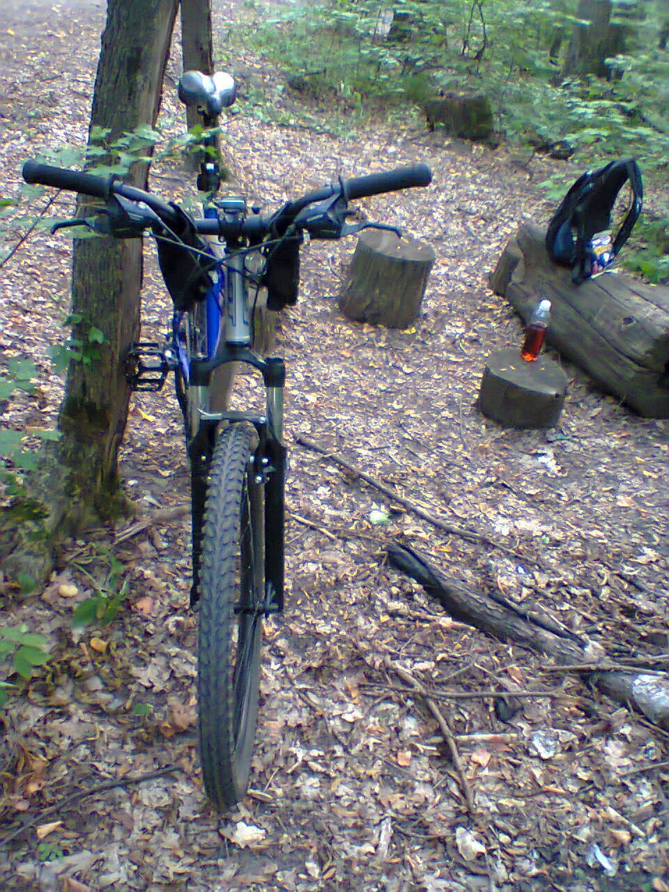

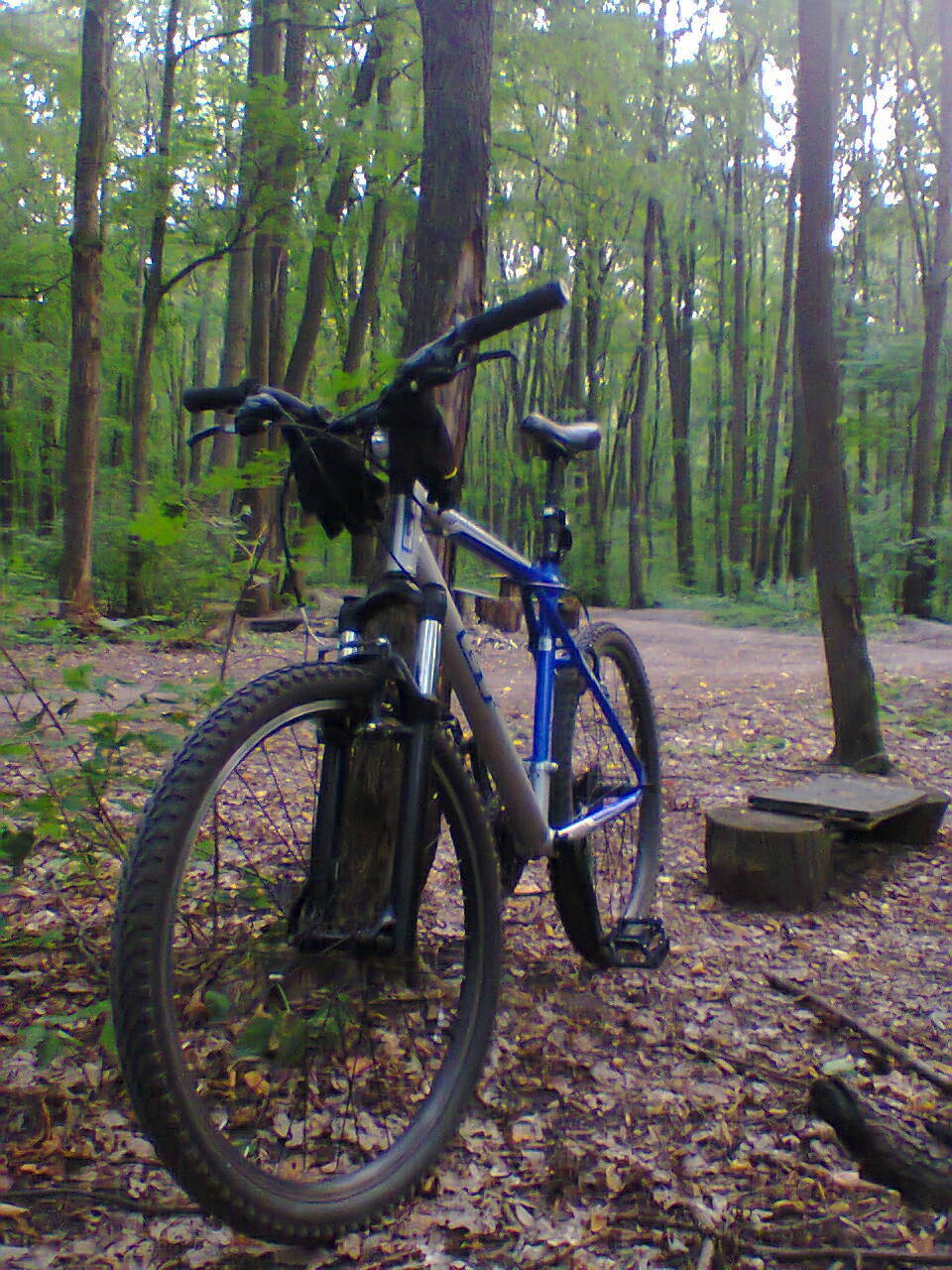

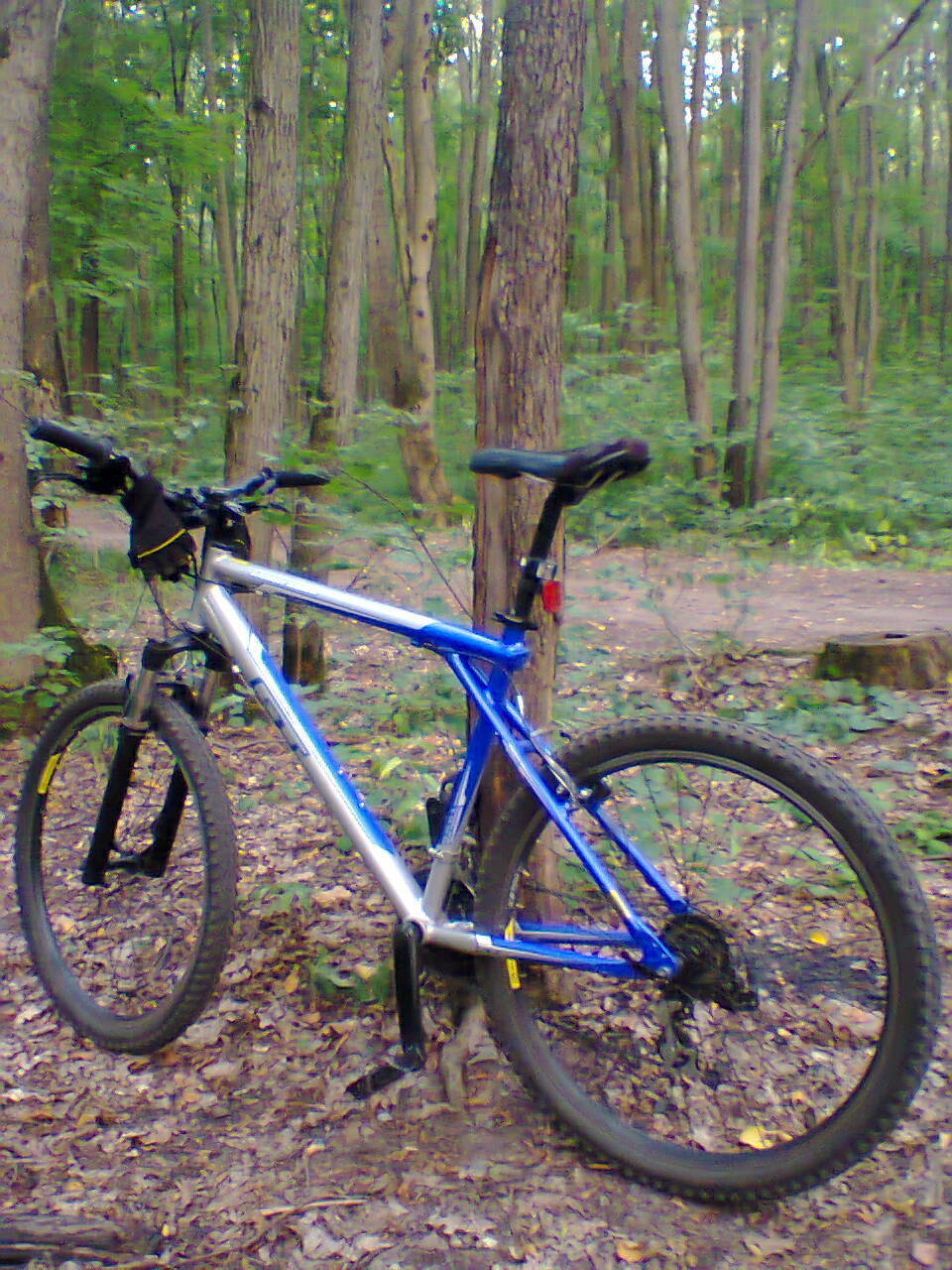

Да, жт, короткобазны, у меня Агрессор "Л", при росте 176 родной подседел выдвинут до метки, привык к растянутой посадке, был дискомфорт, пришлось менять руль, вынос в "-", вроде попустило, но высоковат (стендовер), цуко, яко на джипе дубасишь.... :roll:
Надо, всё же "м"
Фото0039.jpg [ 291.78 КБ | Просмотров: 3087 ]
Фото0040.jpg [ 351.8 КБ | Просмотров: 3087 ]
