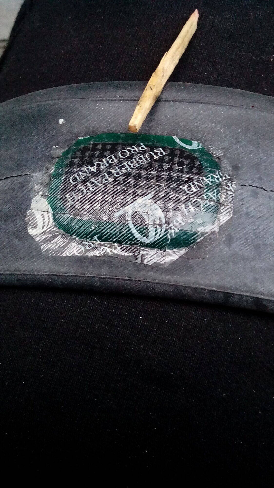

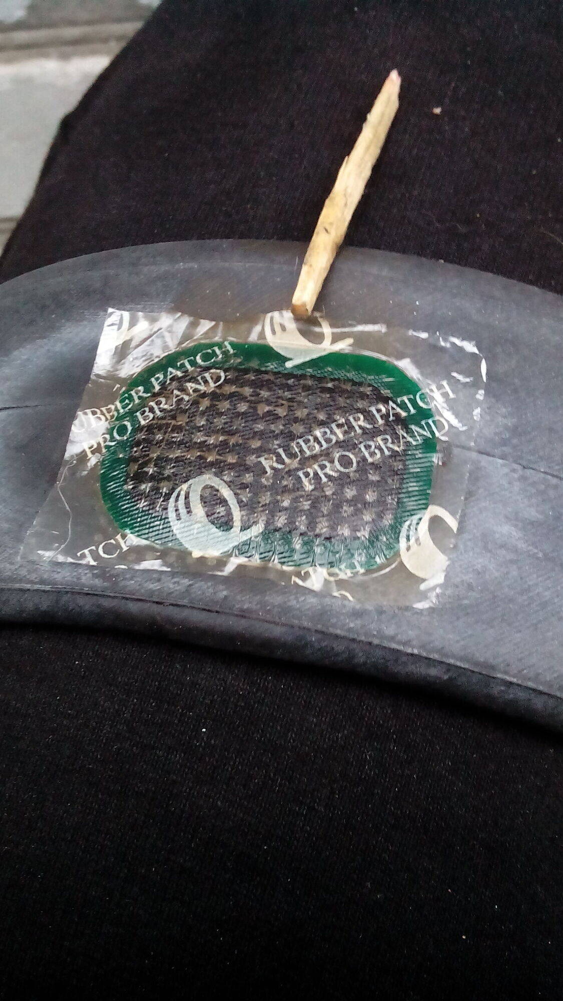

IvSeNi писал(а):
\\Global\\ писал(а):
у знакомого видел на камере эти латки, я так понимаю красный слой должен подрасплавиться немного, и как бы врасти.
У меня слой "зелененький", Ну он не "расплавляется", а со временем действительно "вростает" в камеру. Очередную "дырку" буду клеять, не забуду-сфоткаю.
Комментарий к файлу: новая латка
IMG_20160428_185720.jpg [ 556.32 КБ | Просмотров: 1514 ]
Комментарий к файлу: "средняя"
IMG_20160428_185536.jpg [ 681.2 КБ | Просмотров: 1514 ]
Комментарий к файлу: и "старая"
IMG_20160428_185514.jpg [ 541.2 КБ | Просмотров: 1514 ]
Комментарий к файлу: Клею вот таким
IMG_20160428_191704.jpg [ 322.19 КБ | Просмотров: 1514 ]

Звичайна латка. Яка різниця якого кольору та напівсира резина?
SPIKE2010 писал(а):
Я использую клей "Лодка".Он для для резины,пластичный.Есть недостаток-это не суперклей,схватывается через какое то время.Поэтому больше подходит для домашних условий,а не полевых
Вулканізуй вже. А то клеїти ото, навіщо - завулканізуєш на віки.
да разницы никакой и нет, на фото видно латки с красной резиной. Клей уже немного "подсох" выдавливается густым, но все равно клеит как "молодой" :D
не знаю как у людей может не получаться :facepalm:
набор самый обычный "базарный", давно покупал, родной клей использовал, а к оставшимся латкам купил отдельно аналогичный тюбик.
клейте по инструкции на коробочке и будет вам счастье :D
