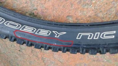

Доброго всем времени суток. Вопрос такой: на покрышках в некоторых местах микротрещины (показал на фото), вроде бы от того, что стояли на велосипеде без езды. Можно ли такие ставить? Насколько это критично? И если можно, то надолго ли их хватит?
Просто встал вопрос замены покрышек, на новые цены кусаются, а эти вроде бы как недорого предлагают.

Пока на покрышке нет шишек, а также прочих вздутий/искривлений, пока целы нити каркаса и пока держатся бортировочные шнуры, можно ездить. Но каждый день проверять.

300грн. за пару можно брать? Или лучше за эти деньги какие-нибудь новые китайские купить?

Никому не ведомо, когда оно треснет по-настоящему. Может быть, пять лет продержится. А может быть, завтра. На вид вроде бы не страшно, но это всего лишь на вид. Сильно ли оно расслоилось в толще стенки и серьезно ли ослабло - без лаборатории не узнаешь, сколько ни рассматривай.
Долго сомневаетесь - значит, берите резину другой фирмы. И наоборот. В конце концов, даже в худшем случае на куски оно не разлетится, а потому аварии не будет.

Не один, далеко не один. Но какие только фирмы я не покупал - старая резина не защищенная от солнечного света и редко катаемая - трескается. Автомобильная - тоже. Швальбу я люблю, у меня на ней Дахон бегает, и несмотря на такой, а то и худший вид боковины - пробегает до износа протектора, а порой и до лысого состояния. Впрочем Чао Янг - тоже, и кенда - чаще всего аналогично. На Спеше резина дошла до "хрустящей боковины" за неполный год и была выброшена - но она же и на трейнере работала много. Армадилло тоже быстро приходит в похожий вид, но ездит - долго. Жара и ультрафиолет убьют любую резину.
