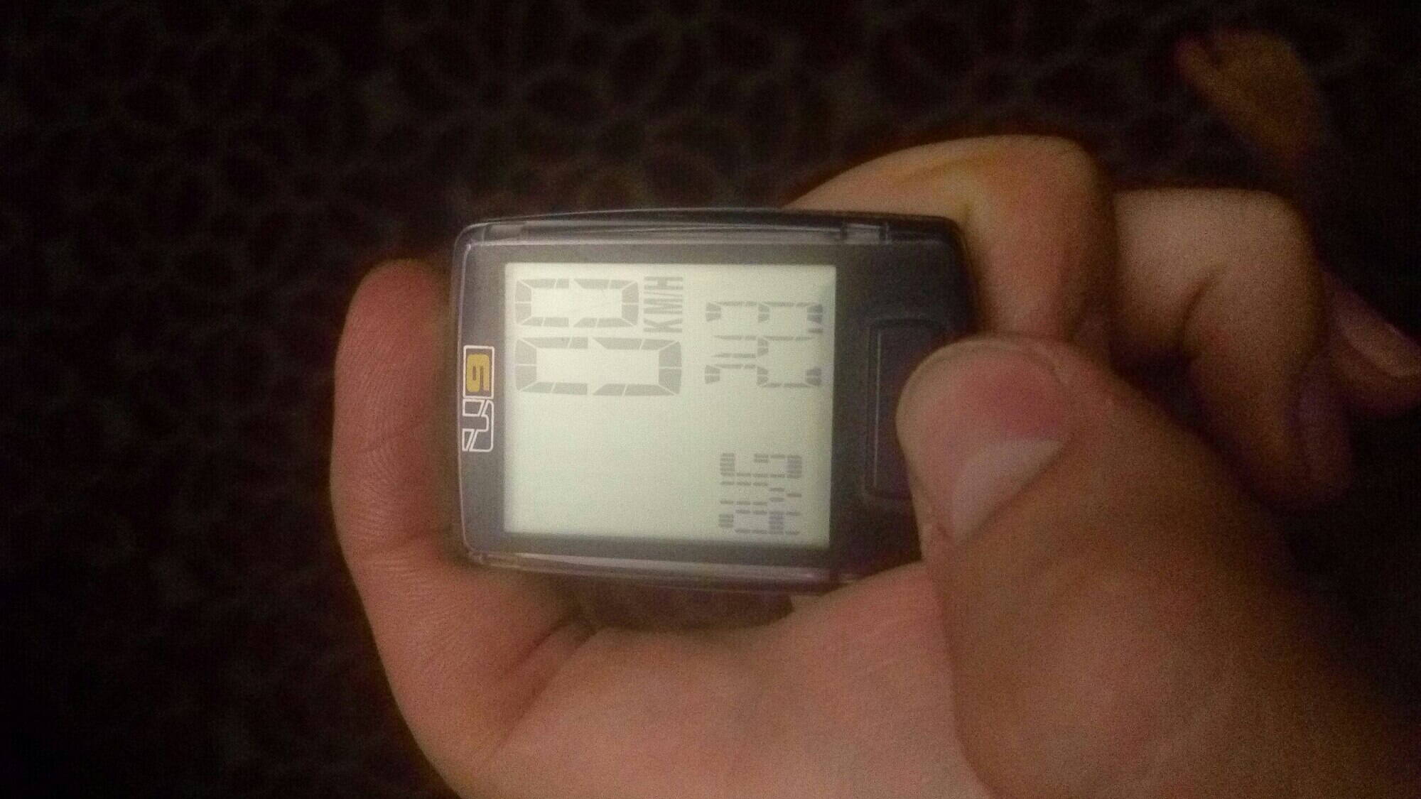

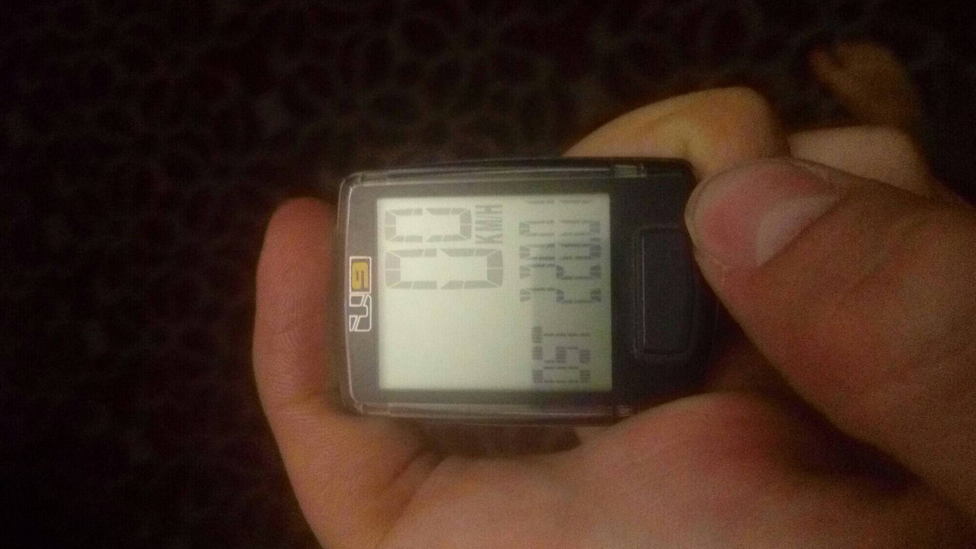

Вот побил свой рекорд на дальняк)) 220 км со средней 24.3 км\ч :cool:(прога с самого начала спутники не находила,поэтому цифры на велокомпе верные,старт-финиш с одной точки)
маршрут.jpg [ 208.1 КБ | Просмотров: 2427 ]
KvO4q4iqqUg.jpg [ 367.3 КБ | Просмотров: 2427 ]
Vi64uo8K-oM.jpg [ 368.9 КБ | Просмотров: 2427 ]
На моем любимом Kellys)
FI7AtETLAuk.jpg [ 627.64 КБ | Просмотров: 2427 ]
Ветерок присутствовал большей частью встречный и попутно-боковой, но слабый 1-2 м\с.Перепад высот значительный,и качество дороги 60% отвратительное как для этих покрышек..Но проколов и поломок не было, и задница живая,и говорит спасибо :D , нашел наконец то удобное и правильное положение седла :smile:
