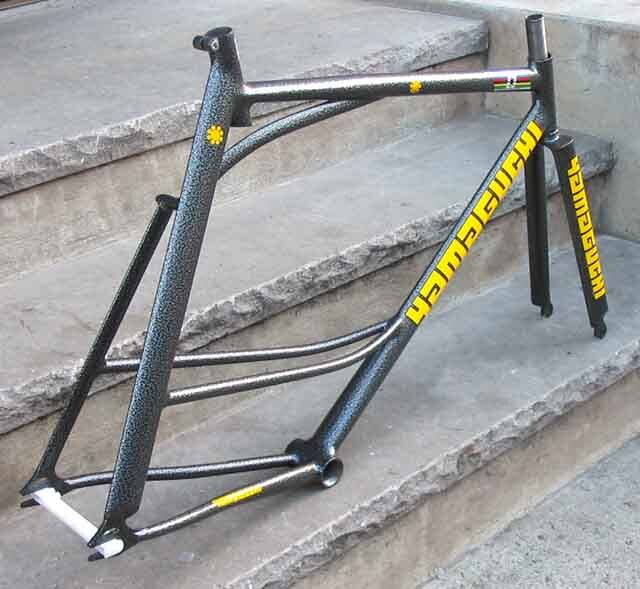

Ямагути
http://bikecult.com/works/archive/04bic ... TTTK4.html
yamaguchiTTTK4Frv.JPG [ 63.38 КБ | Просмотров: 4060 ]
СообщениеДобавлено: 09.10.2016 15:48
Kirill Yevtushenko
Киса в растерянносте - как сидуху продольно выставлять? без трубы :lol:
