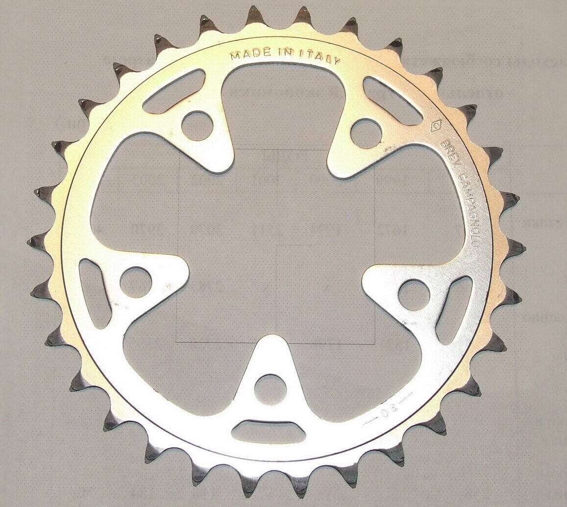

Народ, ни у кого новой звезды на 32 зуба не завалялось? Если есть, то плз., сравните с распечаткой из вложенного файла - насколько распечатка совпадает\не совпадает с реальной звездой?
ЗЫ. Венчик сделан в компасе и, вроде бы как, зуб строился по госту для цепи 1/2"х7,95 (ANSI 08A), но чей-та меня гложет...
ЗЗЫ. Расчеты для зуба в 32-х зубой звезде в том же вложении.

С первого взгляда смахивает на сильно поношенную, перевёрнутую и опять поношенную.
Вечером попробую приложить вот такую.

IMG_20161019_195536_765.jpg [ 43.42 КБ | Просмотров: 3231 ]
А нет, это кажется из-за острых зубов! Рабочая часть совпадает так точно, что отличий не видно при сравнении прикладыванием. См. пикрелейтед. Можно даже лишнее отпилить.

Значит у самодельщиков форума появился ПРОВЕРЕННЫЙ полноценный шаблон для 32-х зубого венчика.

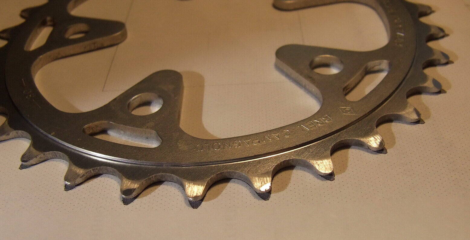

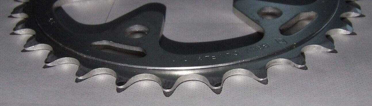

Уж больно вариантов дофига. Проще в sprocket.exe это все дорисовать под конкретную задачу.
ЗЫ. Наложил распечатку для 30-х звезды на камповскую и увидел:
1. Мой принтер имеет 0,1 мм погрешность по вертикали : );
2. Звезда таки имеет небольшой износ; : )
3. Высота камповского зуба на 0,9 мм меньше гостовского;
4. Мы молодцы. ; )
