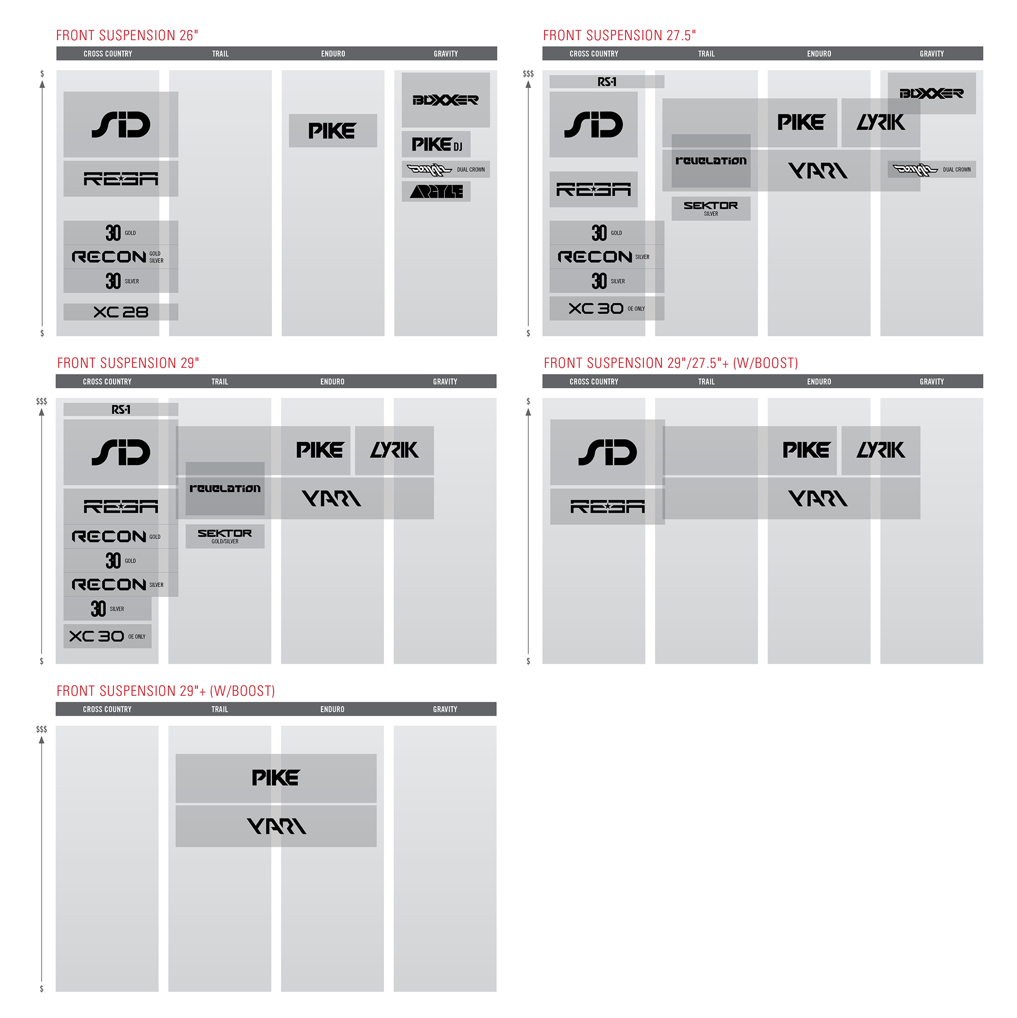

классификация вилок RockShox
помогите найти, желательно в виде таблицы.
Ну, там, какие топовые, какие средние, какие бюджетные.
В каких изменяется ход 100-130-150, а в каких нет, и как это узнать по названию вилки.
 Заголовок сообщения: Re: Вопрос по выбору вилки RockShox
СообщениеДобавлено: 21.11.2016 22:16
Сообщения: 31
Город: Dnepr
Зарегистрирован:15.11.2016
Иерархия вилок RockShox
https://www.sram.com/sites/all/themes/s ... matrix.png
называется у них
product-matrix
product-matrix.png [ 440.47 КБ | Просмотров: 3971 ]
