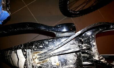

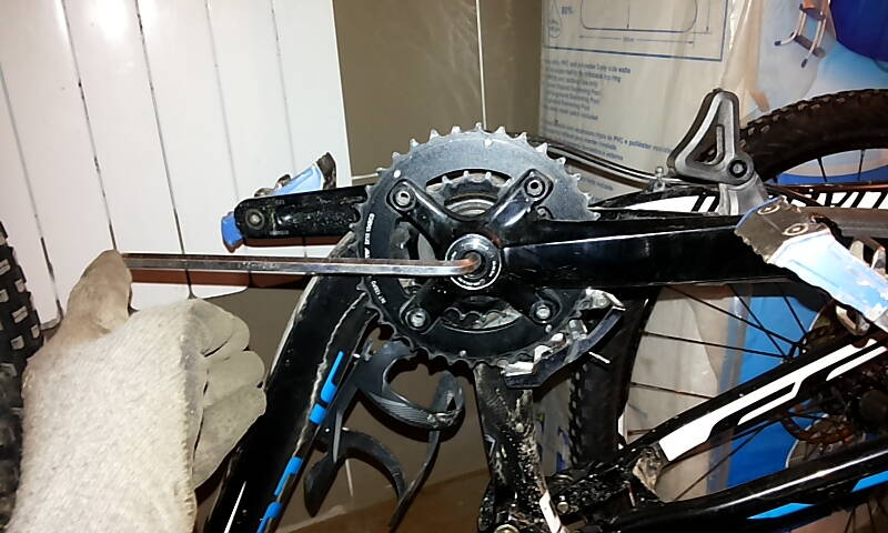

привет всем! подскажите, как правильно разобрать шатуны и каретку труватив?
1. в какую сторону откручивается болт держащий шатун?пробовал кутить против часовой стрелки но ни влево ни впаво не двигается с места, может он на какомто хитром фиксаторе резьбы посажен?
2. люфтят шатуны, подтяжка разрезной компенесациионной пластиковой гайки не помагает, как я понимаю пришел конец подшипникам, где можно такие заказать?
велосипед спеш камбер.

Резьба обычная - правая
подшипник распространненный - гугли 6806 2RS или на форуме купи - 50грн штука с не очень хорошими пыльниками. Японские от 140...

спасибо за подсказку. а что с моментом затяжки болта, у всех так? просто пробовал накинуть трубку на ключ, не пошло, а рвать со всей дури боязно.

на фиксаторе наверное :sad: , как по мануалу...
Прийдеться .Точно не пам"ятаю , ніби там цифра порядка 40н/м . Досить сильно , точніше треба дивитися мануал , або на шатуні написано .

Lex86
фиксатора резьбы там нет.
в какую сторону откручивать-закручивать указано даже на фото, что Вы разместили. Вправо - закручиваем, влево - откручиваем. Фирма-изготовитель этих шатунов использует универсальный принцип "righty tighty lefty loosey", а на всём, что этому не соответствует пишет предупреждения.
момент указан на самом болте (на Вашем фото плохо видно), но может доходить до 48-52 Nm (что не мало). Плюс болт "самовыталкивающий". Поэтому усилие ощущается реально большое.

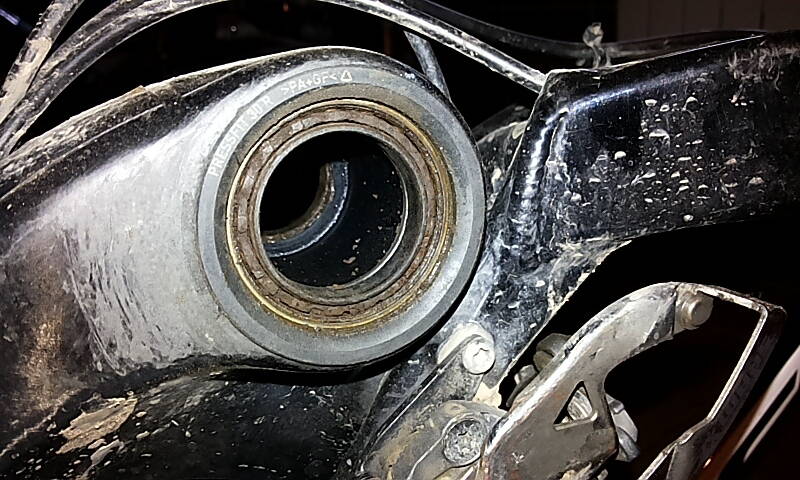

Наконец то дошли руки до велосипеда, получилось открутить болт при помощи трубки, пошло при приложениях не хилого усилия, был такой скрежет что я думал все приехали. Промы оказались убитые, внутри было куча грязи. Вот вам и новые технологии :(!
30-ый вал не подразумевает неубиваемые подшипники. Если купить CX SMB VBF и подобного рода производителей подшипники, то ситуация будет аналогичной и гораздо быстрее...
В подшипнике должно быть контактное уплотнение - у NTN индекс LLU
