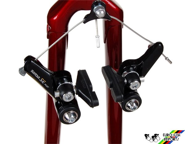

Думаю об регулировке троса тормоза на предмет изменения "высоты" после затяжки болтом, и на предмет центрирования лап тормозов с центральной тягой. Достало то - что при затяжке троса болт прокручивает его не много, что нарушает симметрию. Вы скажете - "аккуратней надо", - да, мы это проходили, но топик не об этом. Поинтересовавшись в высокоуровневом (по ценам) магазине я получил ответ о том что ничего нового на этот счёт не придумали. И я захотел решить проблему сам.
Вторым номером идёт решение проблемы разной натяжки лап, потому как появление асимметрии вероятно, и простым перекладным тросиком, вденутым в петлю тормозного троса, проблему не решить. Хочется вместо этого тросика, цепляющегося на обе лапы, использовать раздельные устройства с возможностью аккуратной регулировки натяжения.
Для регулировки "высоты" используются муфты с резьбой и гайкой, например в рукоятках. Аналогично можно сделать и на креплении возле лап. Далее, чтоб трос не скручивался, очевидно нужно пропустить его в некое центрирующее отверстие. Что я задумал - взять аналогичную муфту, просветлить в боку у неё дырку, навернуть резьбу, вкрутить маленький болт и им прижимать трос внутри муфты. Для большей прочности думаю использовать не хлипкую алюминиевую муфту с рукояток а большой винт. Эскиз вот:
Трос проходит через канал по оси внутри большого винта, и внутри зажимается маленьким винтом с боку. Это центрирует трос.
Шляпка винта удерживает пластину, с отверстиями по бокам, в которые вставлены два болта с крюками вместо шляпок, назовём их - крючья. Подгонка по натяжению этих крючьев осуществляется гайками для закручивания крючьев.
Чувствую - что в магазине "спецы" на столько далеко ушли от простых велосипедных пользователей, и денежные мешки не заморочиваются такими мелочами, что даже не знают об таком решении. Однако, думаю я - что изобретаю велосипед.
1. Если существует конструктивное решение - позволяющее решить проблему скручивания троса зажимным болтом на весу для центральной тяги - прошу порекомендовать инфу.
2. Если для центральной тяги существует устройство центрирующее лапы - прошу порекомендовать.

Одно из решений для хорошей центровки вертикального троса можно придумать, модифицировав это:
Стало быть, надо самому сделать из листа похожее коромысло (или как там эту деталь правильно называют). Центральный трос продеть в нижнюю дырку коромысла. Для хорошей центровки лучше сделать ее узкой, чуть больше по диаметру, чем трос. Затем трос пустить вверх, а конец зафиксировать болтом, вкрученным в верхнюю дырку.
Можно сделать иначе: на обычном коромысле (с обычной одной дыркой) прижать центральный трос шайбой, неспособной прокручиваться. Шайбой с усом.
Раздельную регулировку для каждой из боковых ветвей троса тоже можно изобрести. Скажем, предусмотреть на левом и на правом конце "коромысла" по отверстию, вкрутить туда по болту с гайкой и таким манером закрепить трос.

Наверное, все знают, что есть много разных тормозов с центральной тягой. И если у вас (случайно) кантилеверы, то по всем отзывам очень хорошо работает такое:
viewtopic.php?f=31&t=326607&start=240#p1837923
По линку есть все размеры. Спасибо автору той темы.
И трос тогда не надо центровать.

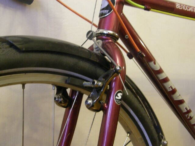

вчера такой вариант увидел:

Ага. Интересная штука.
http://www.bikepro.com/products/brakes/ ... addle.html
Правда, вот эта серийная не ко всем кантилеверам подойдет. К старым - да. Но длина тех стерженьков с резьбой мала для современных кантилеверов, у которых рычаги разведены широко и лежат почти горизонтально:
И в любом случае поди ее найди. Она же древняя. Придется делать самому.
