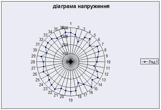

1eonid писал(а):
Не обязательно относительно других - просто все перетянуты.
:yes:
Но обычно это выглядит так:
Діаграма напруження спиць.JPG [ 34.54 КБ | Просмотров: 872 ]
Это совершенно ровное колесо. Но одни спицы пашут а другие сачкуют. :D
Вот эти перетянутые и есть первые в очереди на лопнуть. Тут уже лотерея - когда она придется на прыжок с бордюра.
Это сильно мне напоминает русскую рулетку.
SVV писал(а):
Это колесо собиралось одним человеком с этого форума,
На момент передачи от мастера заказчику колесо может быть идеальным. Но в процессе езды динамические процессы меняют картину и всегда в худшую сторону. Поэтому после некоторой эксплуатации желательно провести ревизию состояния колес и дополнительную перетяжку спиц. Особенно если спицы новые.
