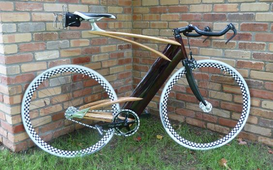

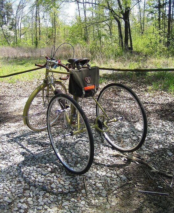

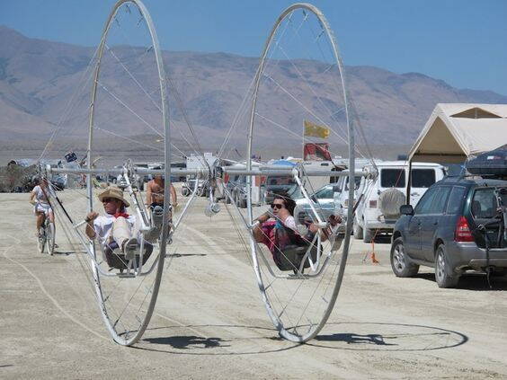

:D
1029ae59393b54d7f0568c11b72c8c36.jpg [ 54.56 КБ | Просмотров: 3168 ]
190364995930e284c08ff6ae72887baf.jpg [ 48.39 КБ | Просмотров: 3168 ]
c12d4a95cdf5be3917eba1c74b9765d5.jpg [ 179.41 КБ | Просмотров: 3168 ]
