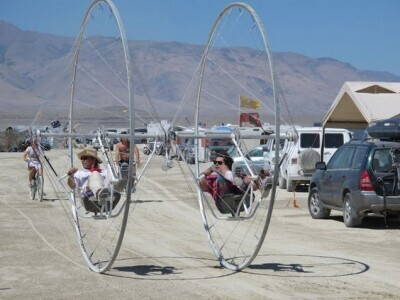

https://en.wikipedia.org/wiki/Sociable

Мабуть, досить складно втримувати рівновагу поруч з такою дівчиною, як на верхньому фото. :D
