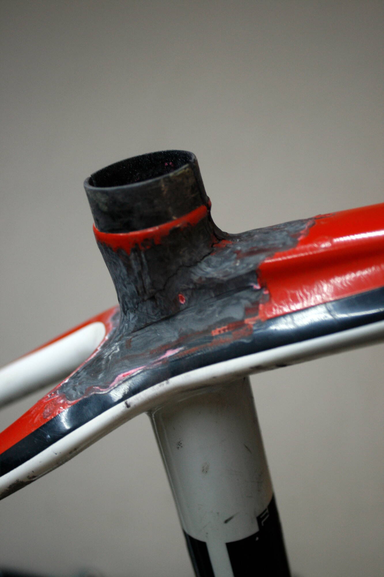

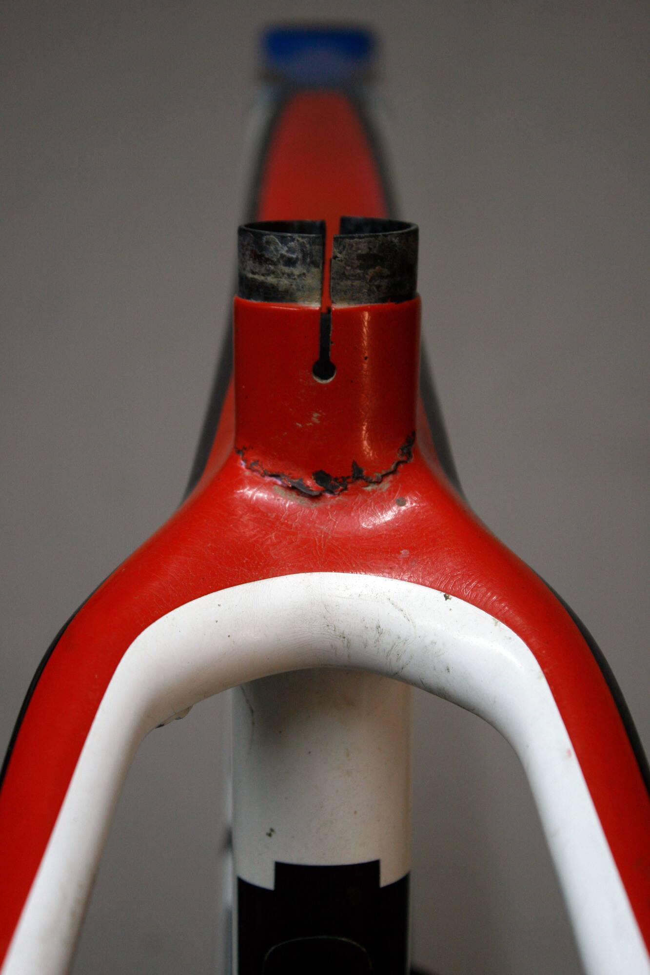

Професійний ремонт карбонових велосипедних рам та інших деталей, будь якої складності з наданням гарантії на відповідні послуги.
Ми використовуємо лише якісні композитні матеріали: епоксидні смоли від Havel Composites (http://www.havel-composites.com/), карбонові тканини різного плетіння та плотності, які підбираються для кожного випадку індивідуально.
Направленість волокон підбирається відповідно до навантажень у пошкодженому місці, всі процеси піддаються термообробці з правильно підібраними температурними режимами.
Здійснюємо відновлення оригінального лакофарбового покриття, чи спрощеного його варіанту на ваш вибір.

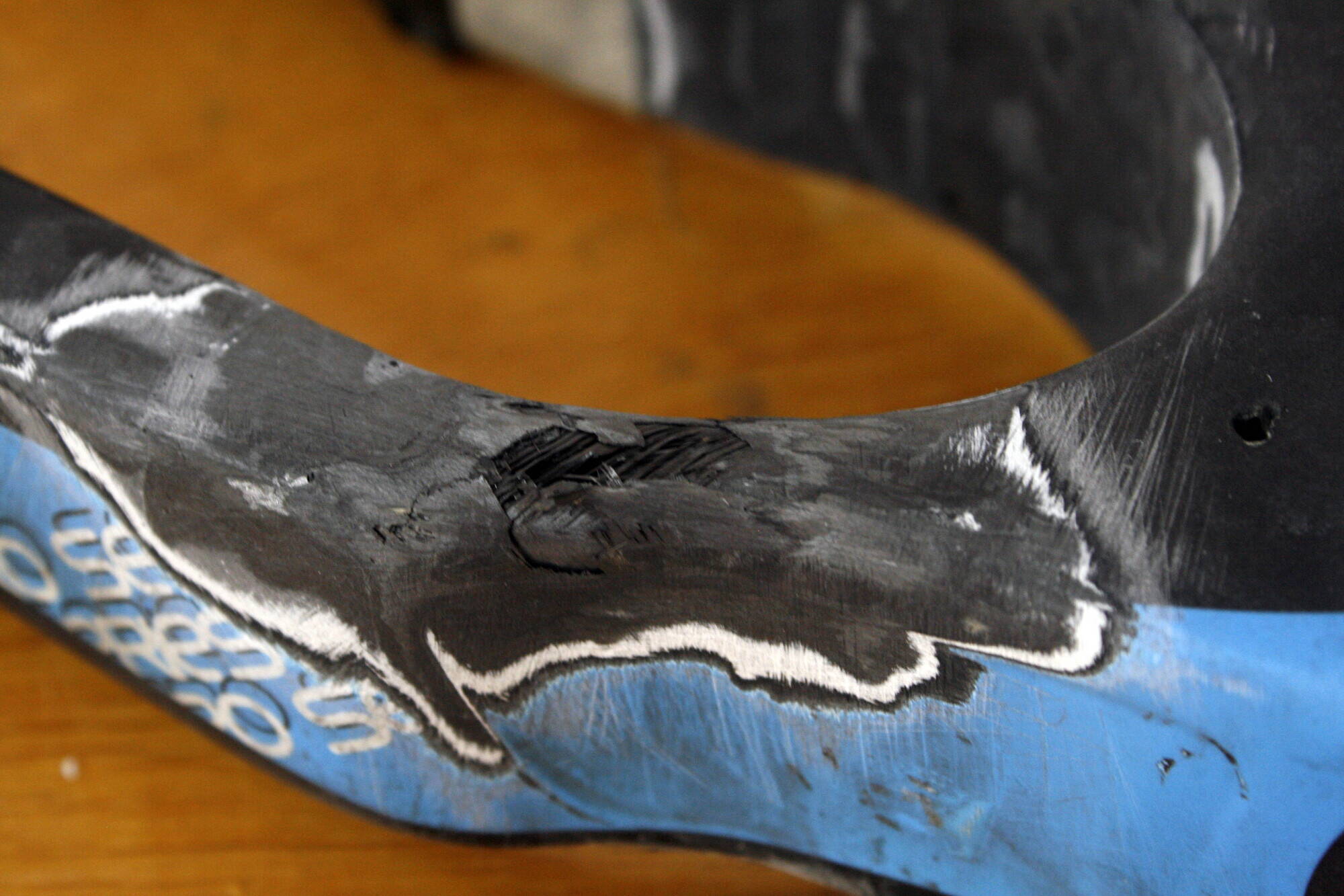

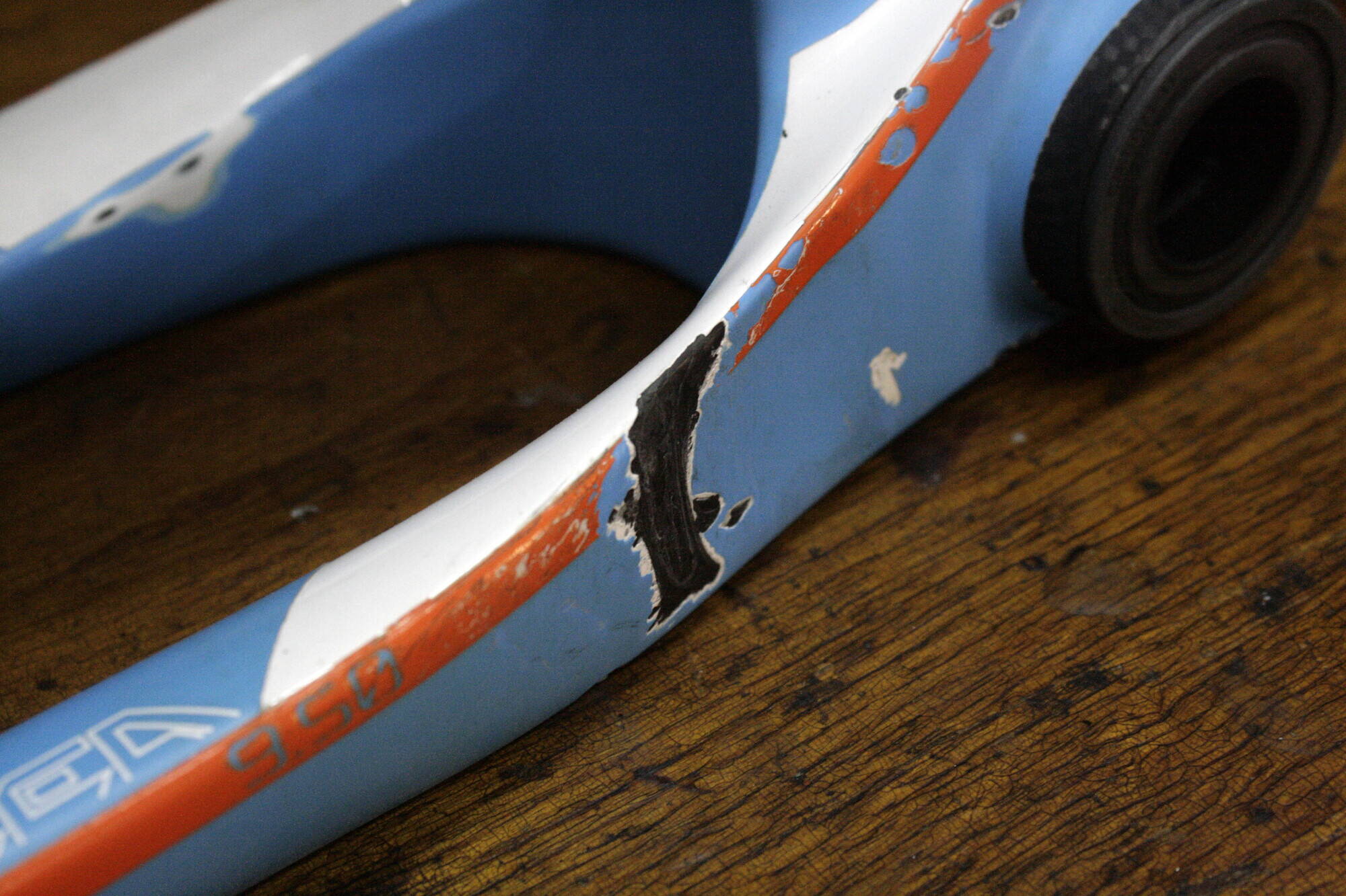

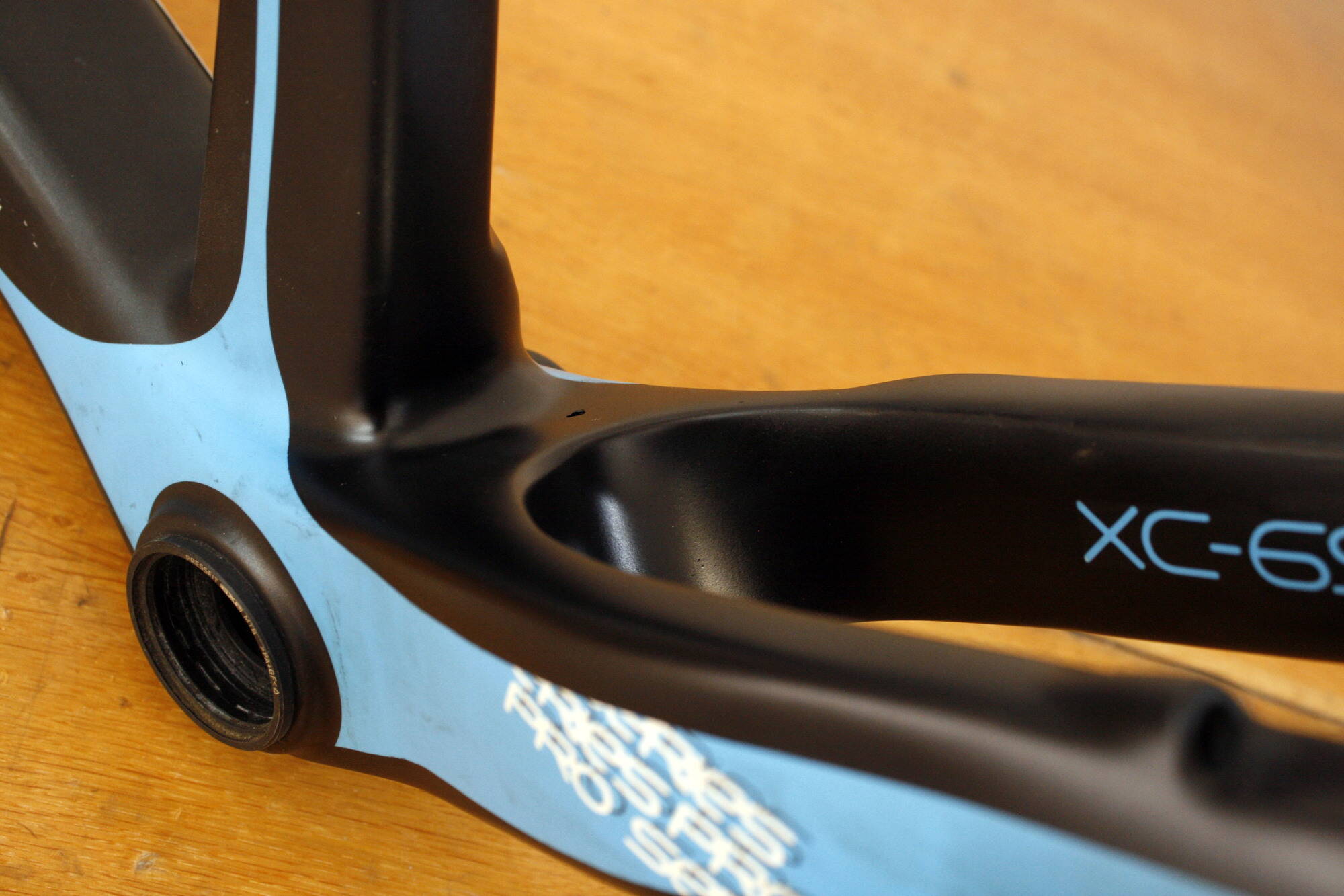

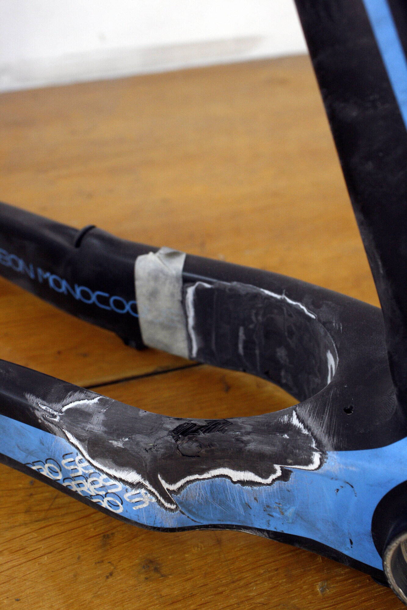

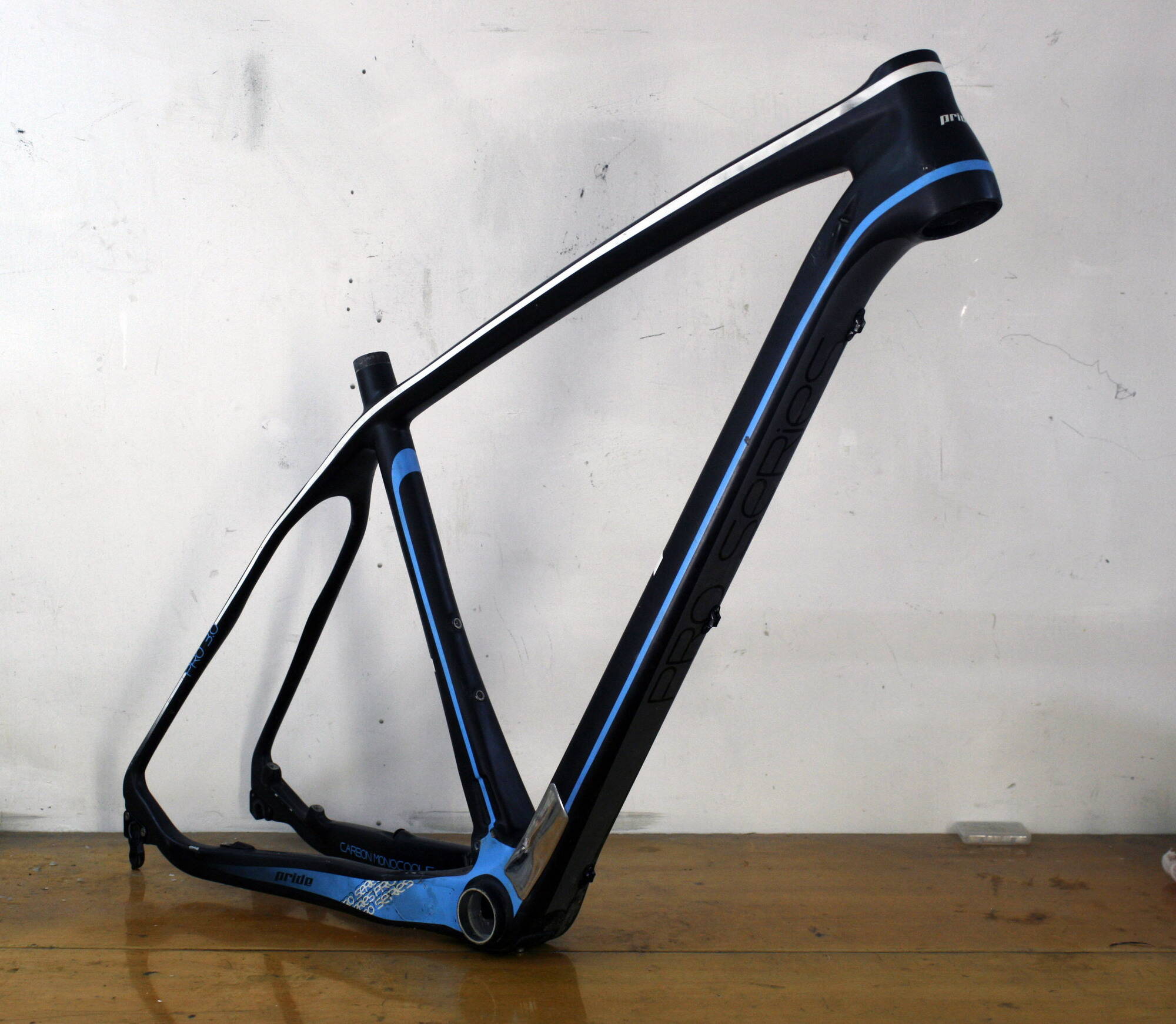

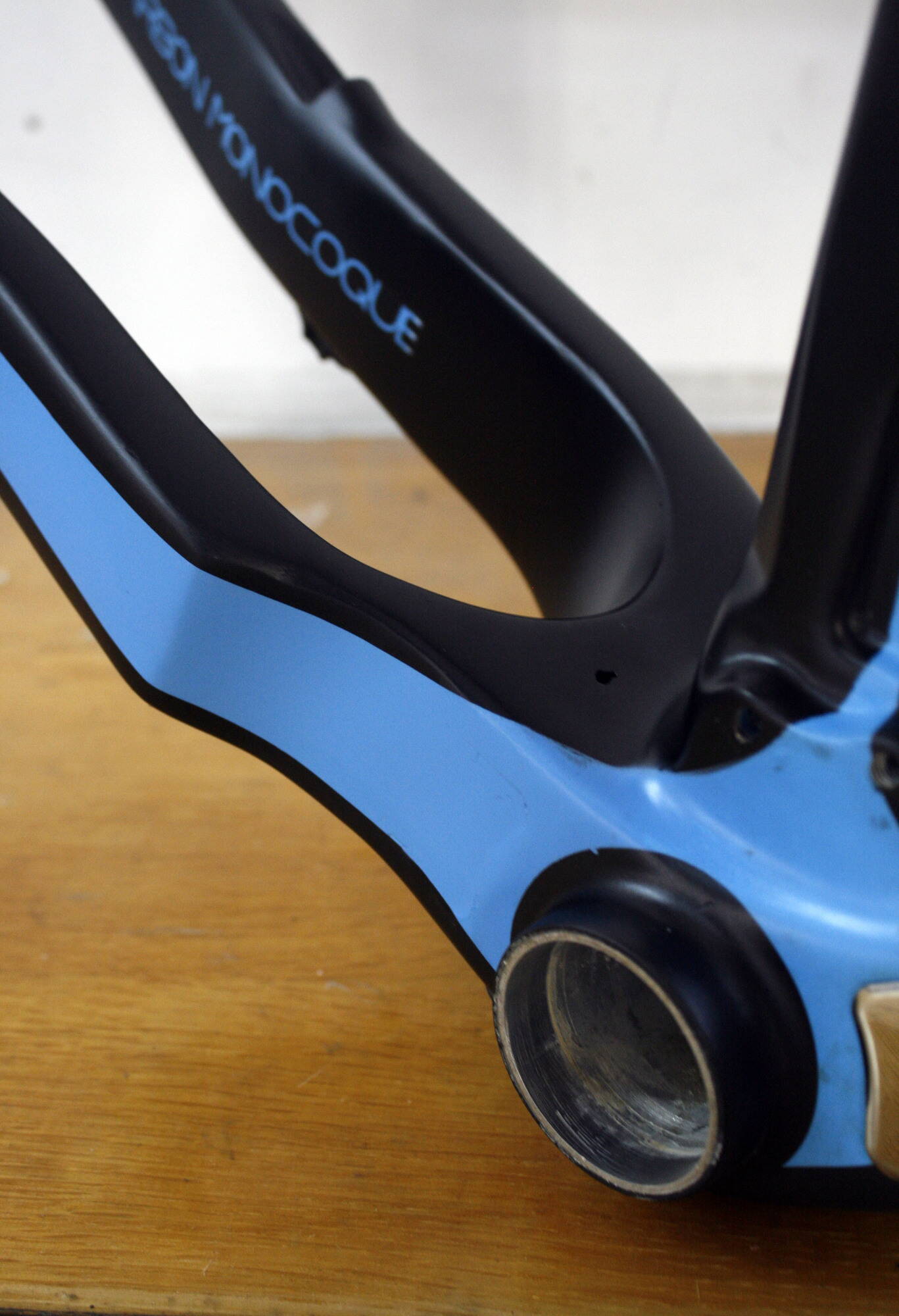

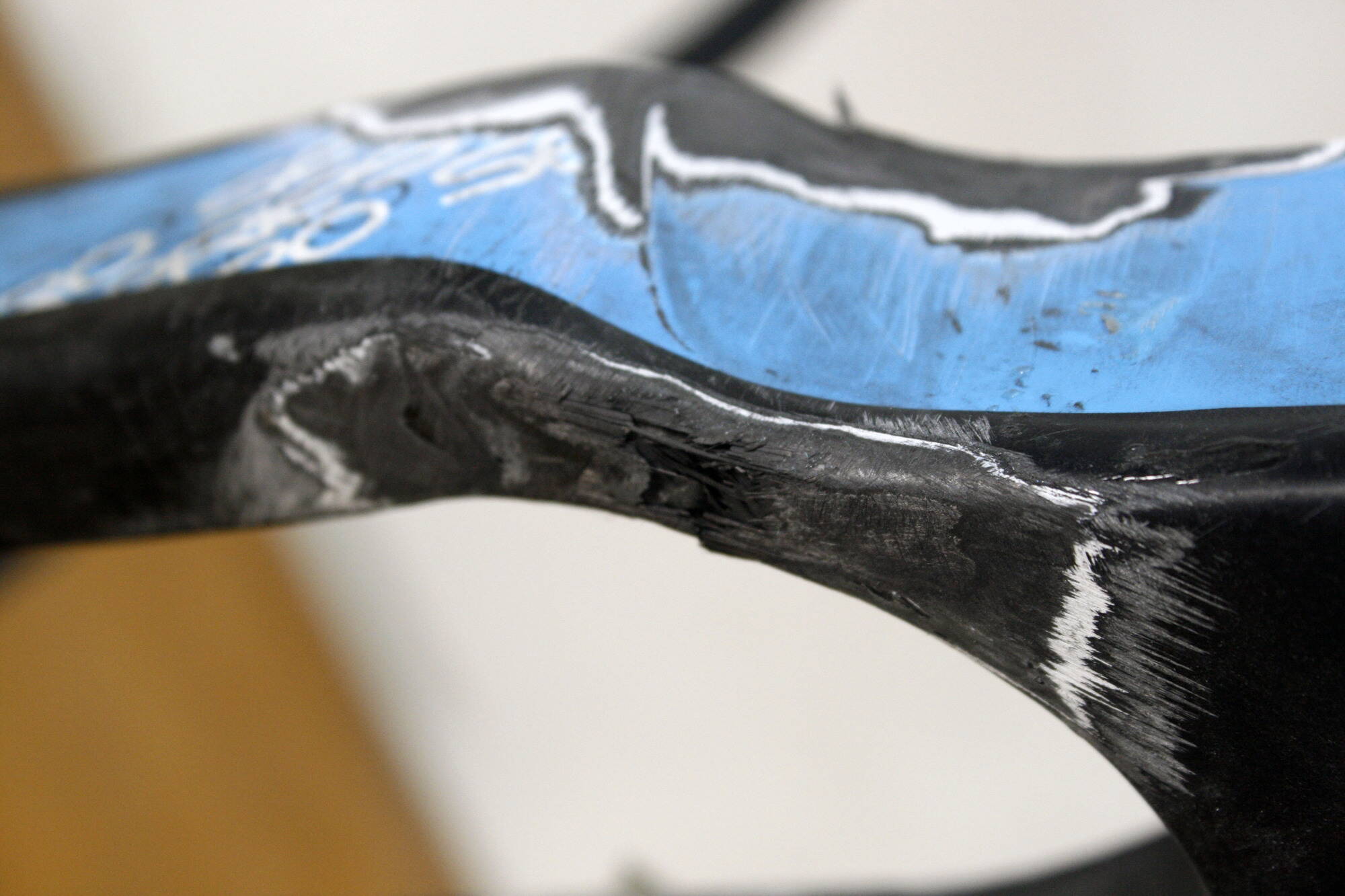

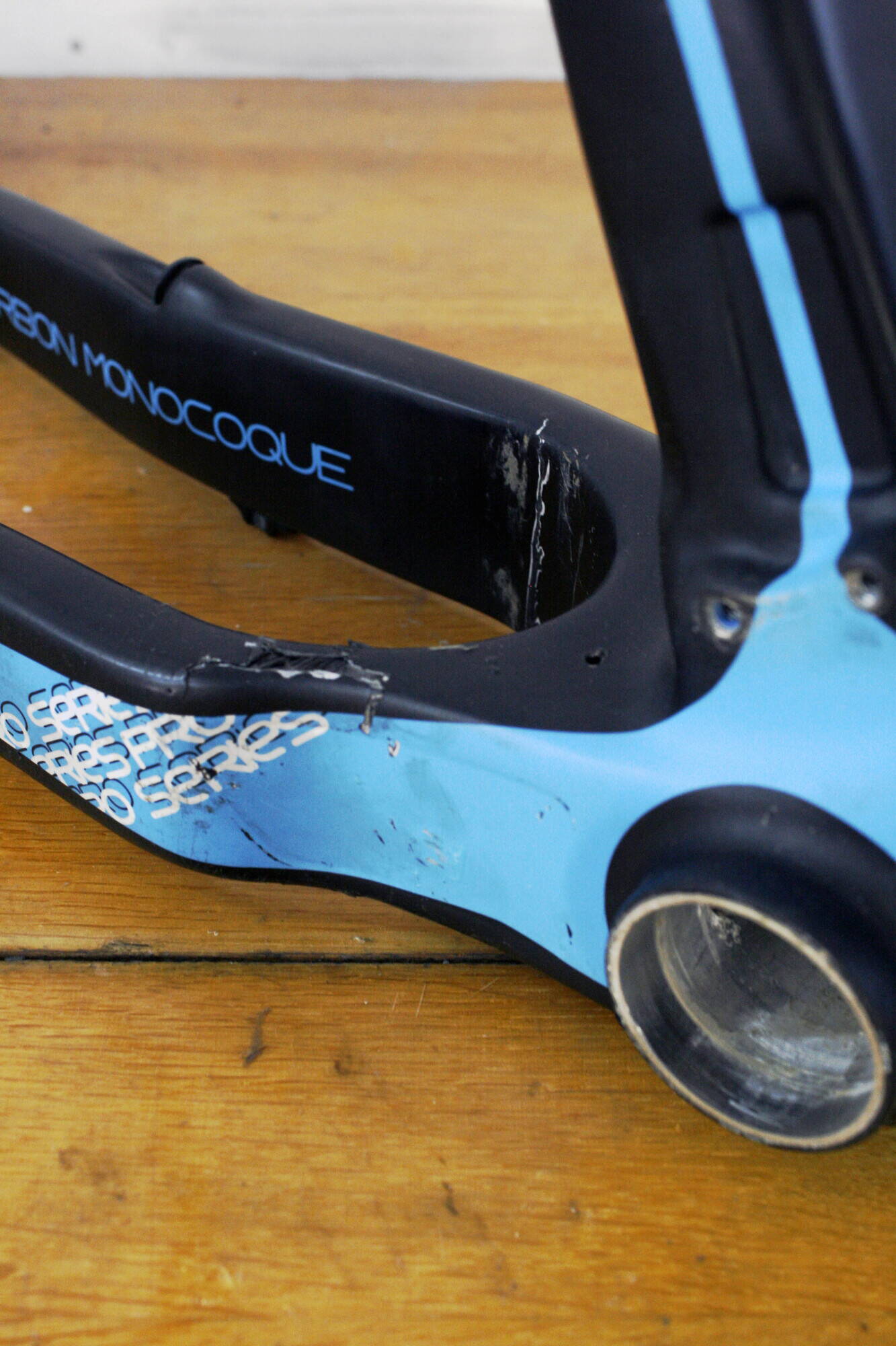

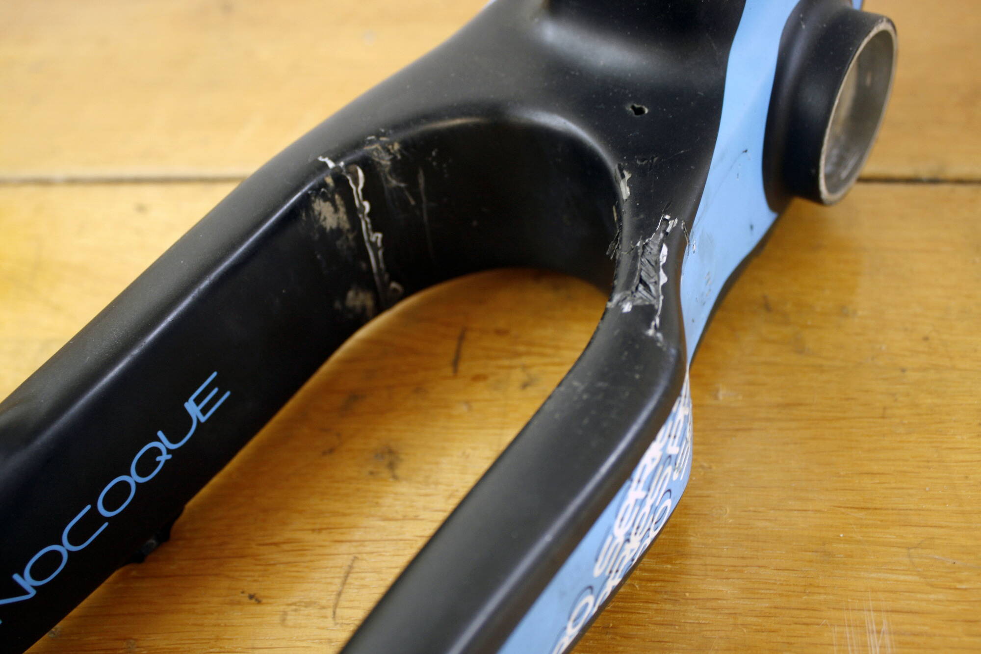

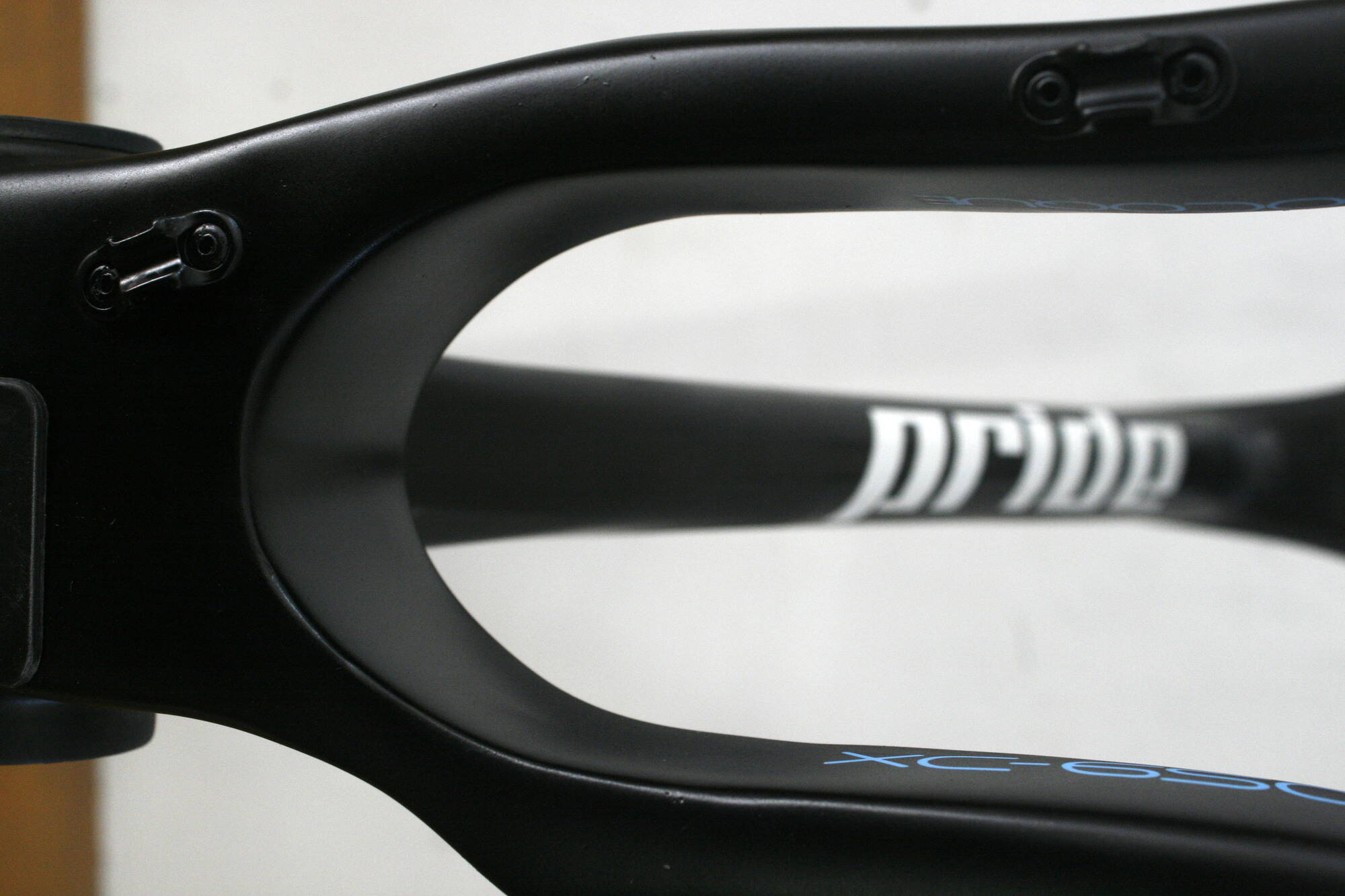

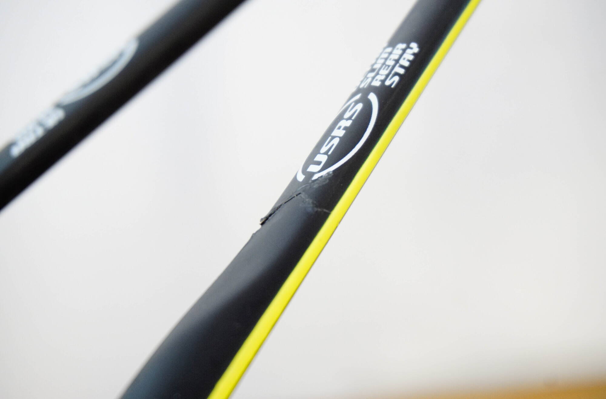

Ремонт карбонової рами Pride XC-650. Суттєві пошкодження обох нижніх пер заднього трикутника, проламані шматки карбонового волокна. Проте оскільки карбонові рами найбільш ремонтопридатні, вдалось відновити міцність і зерегти геометрію. Лакофарбове покриття збережно і відновлено.
Красивый отвал. А историей, как так получилось, владелец не делился случайно?
СообщениеДобавлено: 13.12.2017 20:10
Сообщения: 44
Город: Lviv
Зарегистрирован:07.08.2015
Власник історією пошкодження не ділився, скоріш за все здавили пера при транспортуванні без колеса.

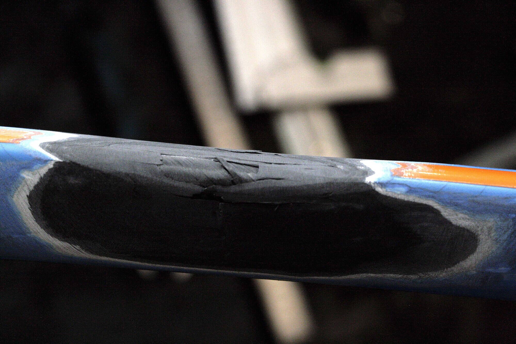

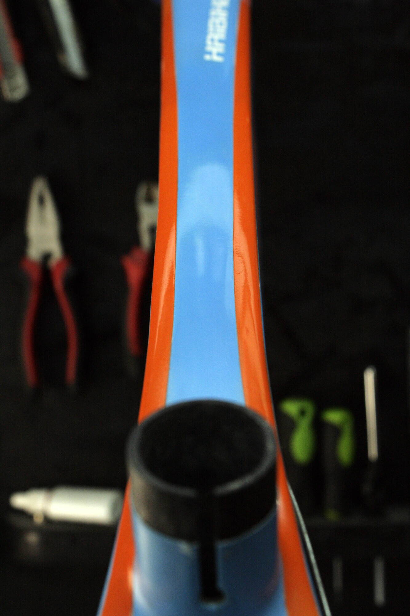

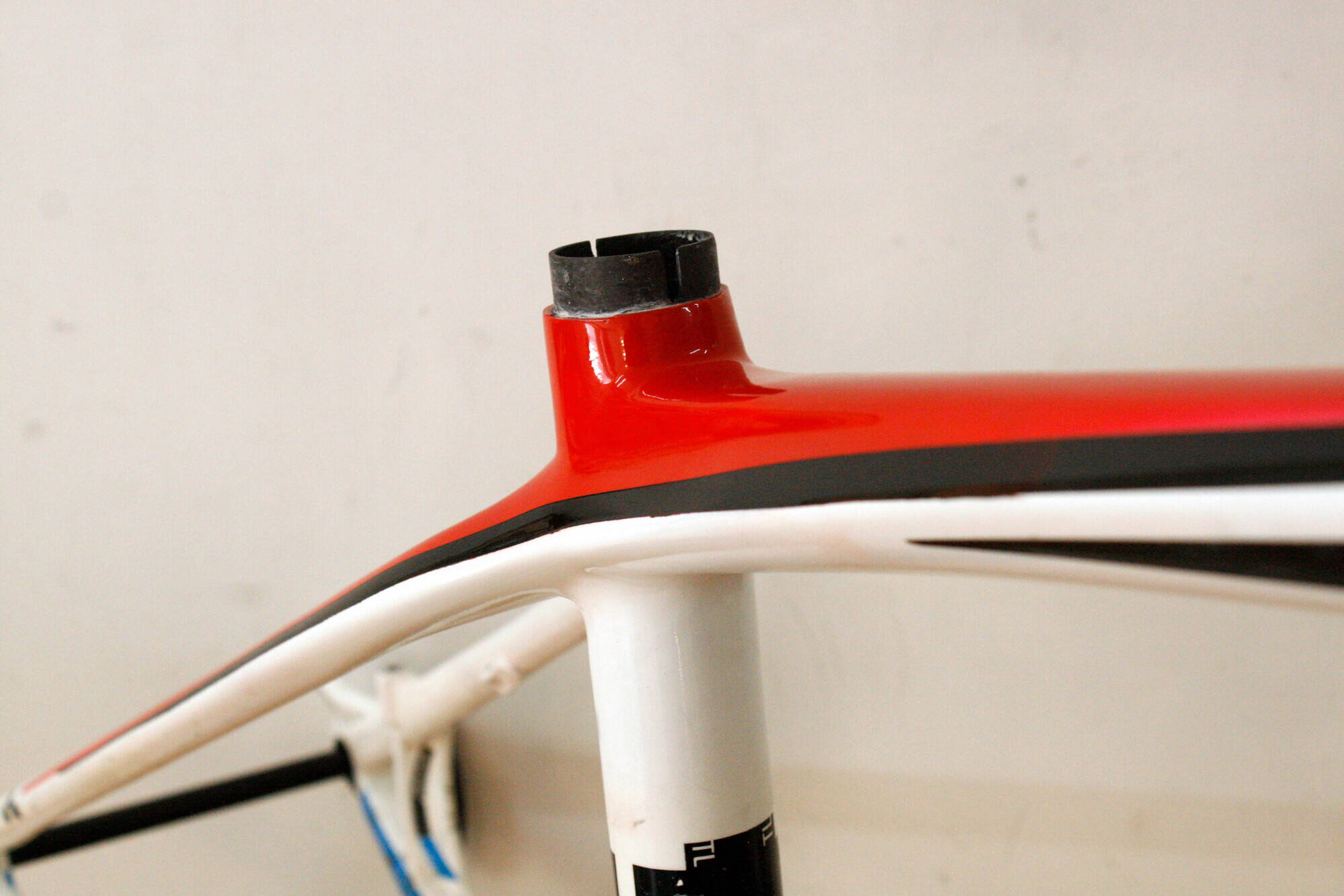

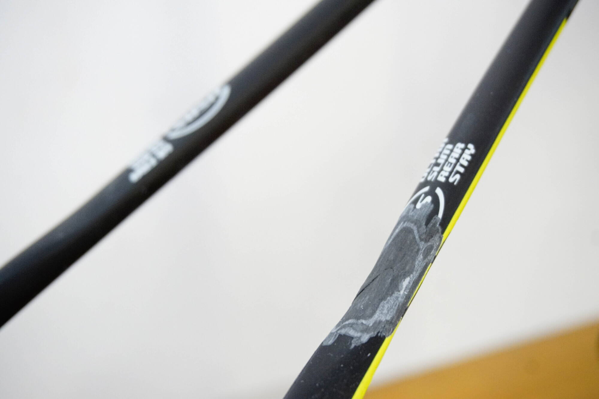

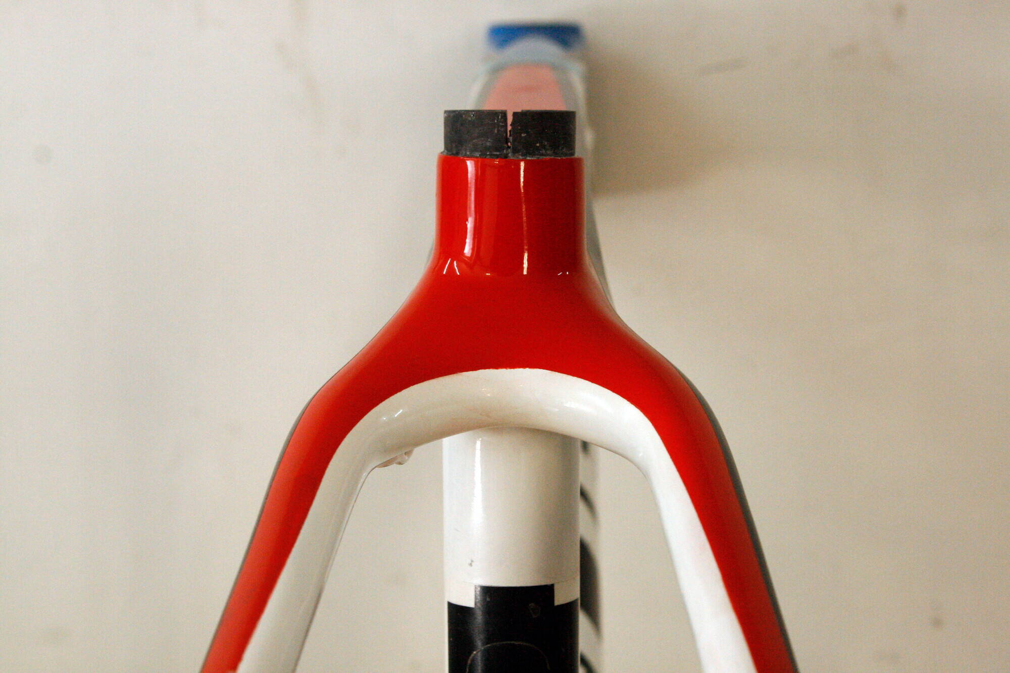

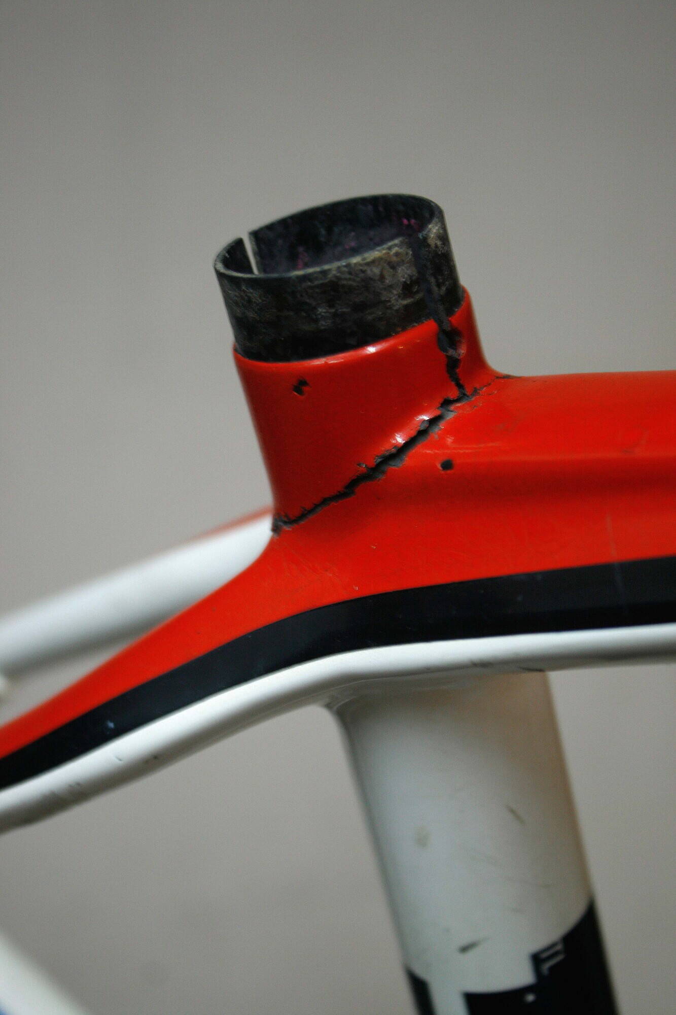

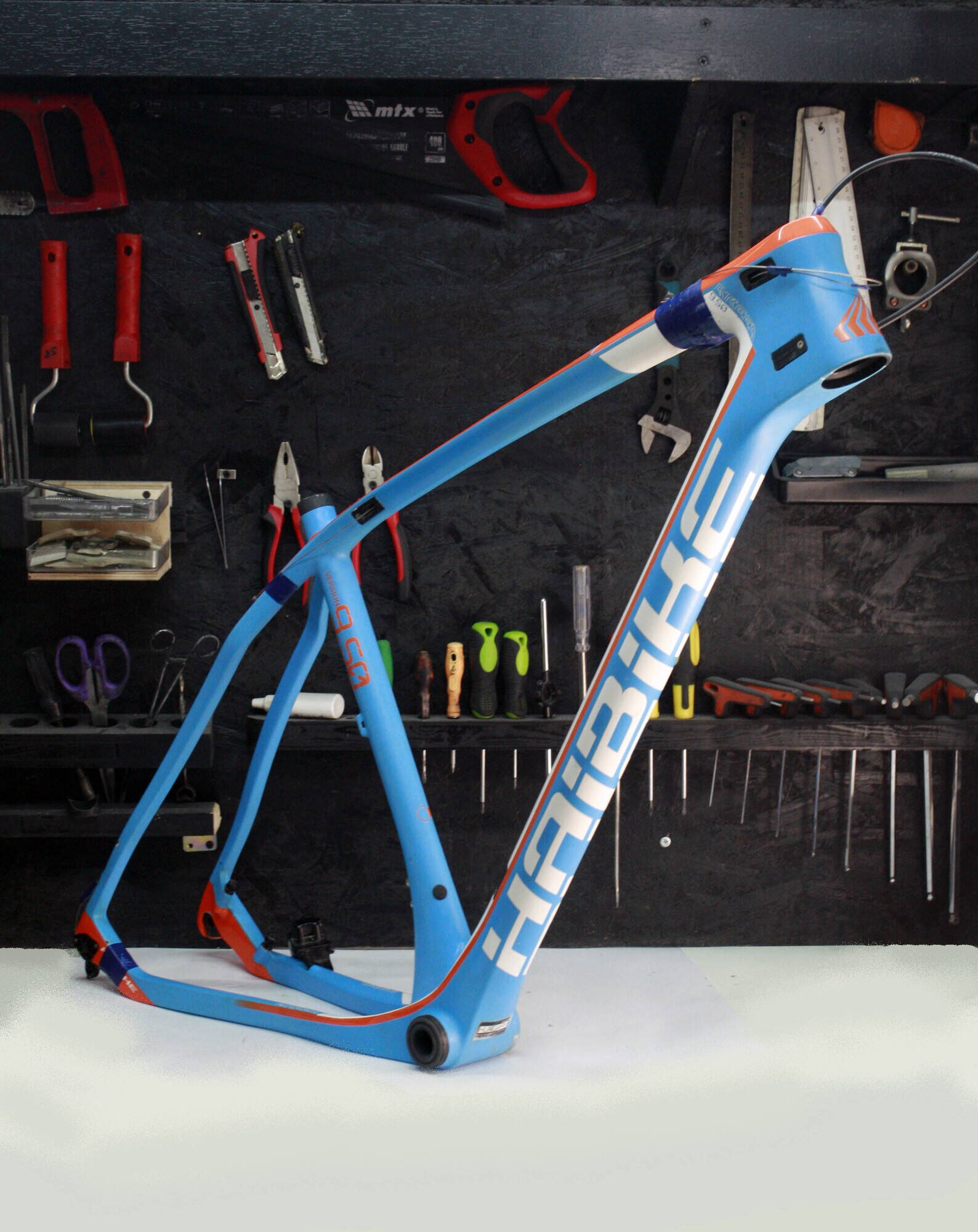

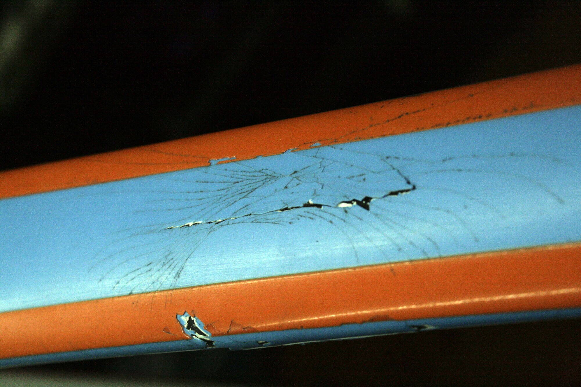

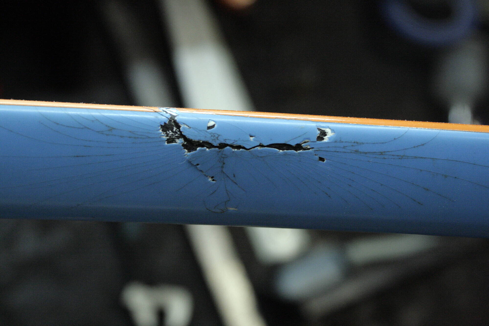

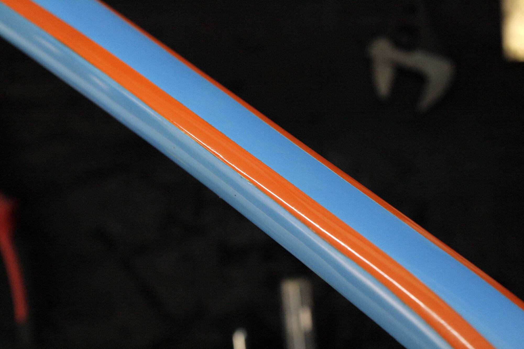

Відновлення пошкоджень рами Haibike. Суттєва тріщина верхньої труби від зіткнення з деревом та пошкрябане ланцюгом перо. Відновлено профілі труб та лакофарбове покритття
