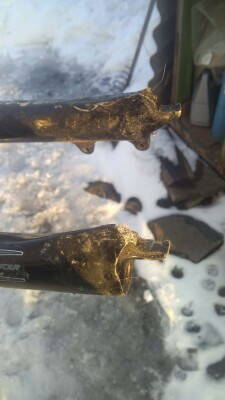

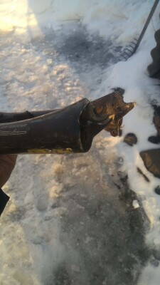

Вот причина по которой я купил эту вилку.. и вот, что выдерживает и на что способен сантур.. Как-то не очень когда вылетают дропауты на ходу.. Кстати новая вилка классная - очень мягкая.
IMG_20180326_175953.jpg [ 446.26 КБ | Просмотров: 1302 ]
IMG_20180326_180004.jpg [ 413.67 КБ | Просмотров: 1302 ]

А как это произошло(обрыв дропаутов) при каких обстоятельствах, прыгаете? У Вас переднее колесо крепится эксцентриком или гайкой?

больше похоже на суровую регулярную перетяжку.
:yes: причем гайкой, эксцентриком такое долго делать надо
причина - моторколесо 500 Вт. Электровел. Поэтому тут ситуация не совсем стандартная, и ставить подобные вилки не просто желательно, а необходимо в таких случаях.

Дело в том что даже если ты поставишь вилку 1" и в нее мотор колесо - хорошего тут мало, и тогда велика вероятность трещины в районе рулевой колонки. Хоть это не так универсально - но может мотор перенести на заднее колесо? Вперед как коллеги писали - ригидку и покрышки правильные. В цело хорошего мало от совмещения данной 1" вилки и такой рамы :evil:

И не просто на перетяжку, а на перетяжку втулки шириной менее 100мм - например, ширина не 100 мм, а 95. И может у меня что-то со зрением, но есть подозрение, что дропауты растачивали, чтобы вкорячить туда толстую ось мотор-колеса - в итоге наточили концентраторов напряжения и привет дропам.
Судя по штанам - это была SR Duro, эти вилки выдерживают реальную жесть: с камнями, трамплинами и т.п. И дропы это последнее, что там ломается. Так что 99% - проблема не в самой вилке, а в неграмотном колхозинге.
