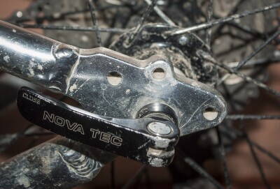

Прошу совета в установке заднего дискового тормоза на раму Gary fisher Nirvana.
На фото дропаута верхнее отверстие под багажник. Остальные два когда-то думал что под дисковый тормоз, но растаяние между ними явно меньше чем под стандарт IS. Какое крепление придумать под 160 ротор, чтобы и без нагромождений и выглядело нормально.
И для чего вообще те отверстия в раме, с другой стороны таких же симетричных нет.

Это древний тип крепления https://www.trekhp.com/product/trek-int ... 4274-1.htm

У треков(Гари Фишер) если мне не изменяет память есть свой адаптер для дискового тормоза.

Оказывается существует даже адаптер на РM под ротор 160.
Теперь осталось его где-то найти... или может кто-то может такой сделать?

https://vinbike.com.ua/ru/goods/adapter ... garyfisher

https://vinbike.com.ua/ru/goods/adapter-dlya-krepleniya-diskovogo-tormoza-na-ramu-trek-garyfisher
Дуже дякую! :good:

Если не нужна красота я бы такое вырезал из металла.
Делов на пол часа ;)

Красота всегда нужна) хотя там красота тоже не очень))
Уже заказал.
