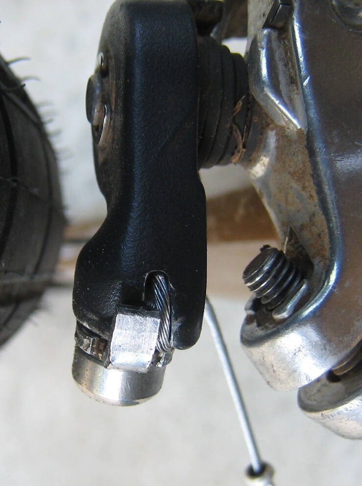

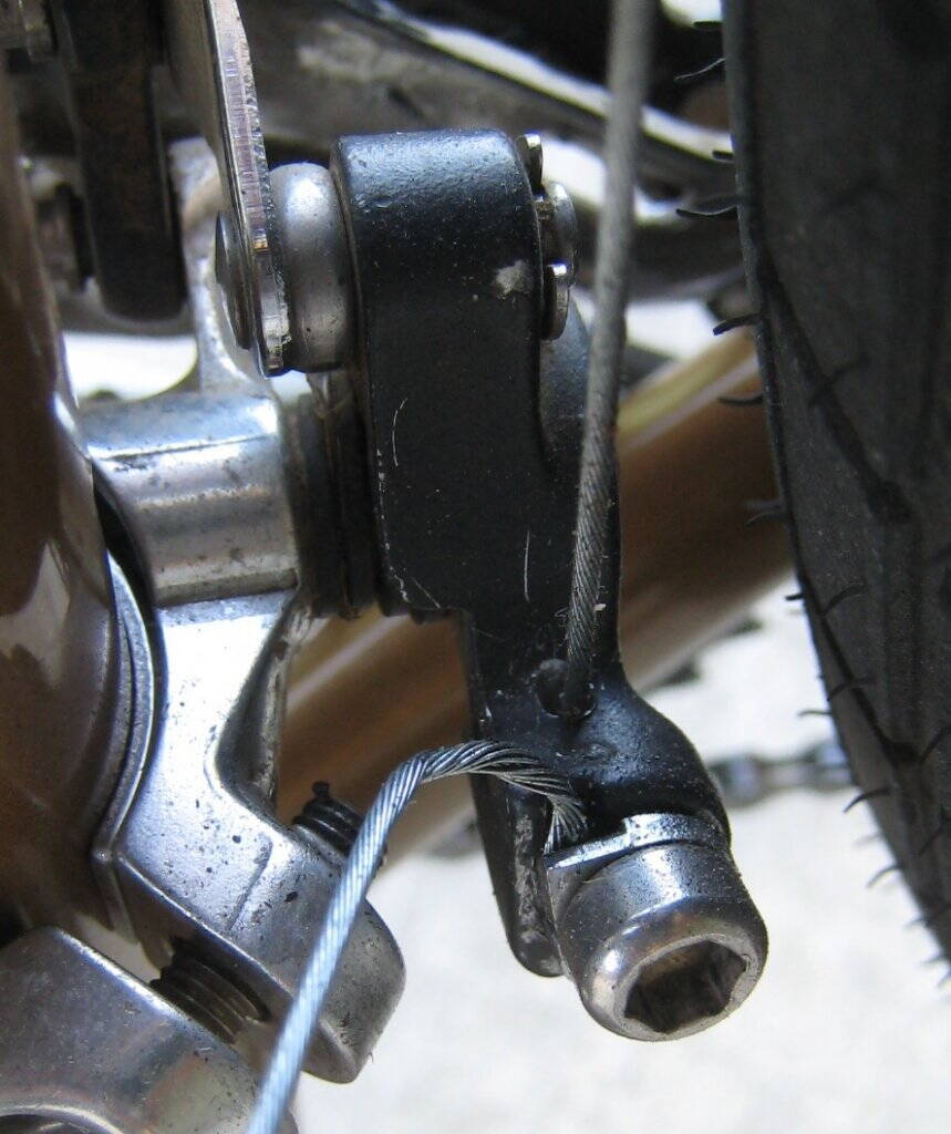

tifo писал(а):
А що там не так? Інше передаточне?
угу

tifo писал(а):
До того ж я не раз бачив на велах сору на звичайних манетках, рівно як і навпаки.
перед чи зад? Манетки Sora (Tiagra) під прямий руль теж роблять сумісними с шосейним переднім.

tifo писал(а):
Позаду точно однакові, але й наперед бачив ніби.
Але пох. Замість старого переднього можна ту ж сору втулити й все.
Можна якщо на рамі є можливість нижнього підвода троса
СообщениеДобавлено: 30.04.2019 09:11
Сообщения: 4339
Зарегистрирован:01.03.2015
Ну можна ще перехідничок зробити. Елементарна токарка/фрезерка.
Або з важелем на перемикачі побавитись.
Доречі, в яку сторону різниця? Тобто скільки тросу витягає мтб та дорожня манетки?
