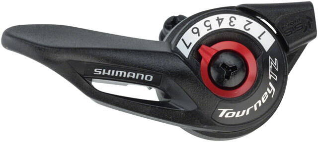

А как на счет размера хода к примеру 7 ск шоссейного дуала(пистолет) и самой обычной 7ск монетки как на фото ???
совместимы
