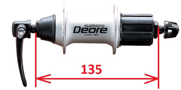

135мм должна быть общая длина втулки с шайбами и контргайками?
 Заголовок сообщения: Re: разобрать втулку шимано
СообщениеДобавлено: 04.03.2020 22:21
Сообщения: 3824
Город: Cro-Moly
Зарегистрирован:11.11.2008
Да, вот так должно быть:
100 передняя, 135 задняя.
Последний раз редактировалось Rost 05.03.2020 19:00, всего редактировалось 1 раз.
СообщениеДобавлено: 05.03.2020 18:31
Сообщения: 1047
Возраст: 58
Зарегистрирован:20.10.2012
135 длина оси от края до края. 4-5 мм для дропаутов.
СообщениеДобавлено: 05.03.2020 19:18
Сообщения: 3824
Город: Cro-Moly
это не так. Длина оси 146 мм.

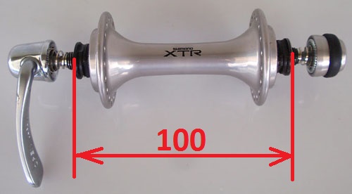

собрал переднюю втулку, штангель показал 100 мм от гайки до гайки
но ось немного туго входит в дропауты
как было раньше не помню
СообщениеДобавлено: 16.03.2020 21:53
Сообщения: 3824
Город: Cro-Moly
это не беда, главное что входит.
СообщениеДобавлено: 16.03.2020 22:15
Сообщения: 766
Зарегистрирован:07.06.2015
Главное что не приходится сгибать/разгибать. Если просто с небольшим трением - не страшно.
