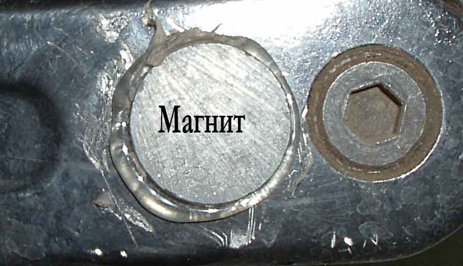

А еще лучше "клеевым пистолетом" (кстати, весьма практичная и полезная в хозяйстве вещь) приклеить магнит из тех, что продаются на холодильник, что-ли, цеплять. Держится мертво, но, при желании, можно удалить бесследно.
P4280001.jpg [ 38.28 КБ | Просмотров: 2614 ]

У меня работает уже три года так) Вот выдрал неодимовый магнит с винта... как буду менять шатуны его и примотаю))

А еще он плоский совсем, и сам факт - я убил винт для датчика каденса :lol: . Сам магнит нужно аккуратно в тисках отбить ударной отверткой от металлической основы (но сам магнит помоему хрупкий - он там защищен типа оболочкой из фольги какойто), а иначе он по весу сравним будет с мебельным. Вы может не знаете, но есть герконы довольно больших размеров, которые от мебельного магнита нормально не работают)) Датчик каденса у меня самодельный, аж три50 стоит))
