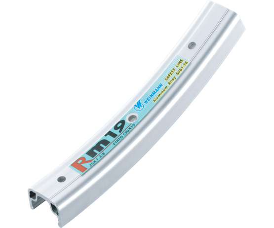

Тепер про Weinmann. Нахабно стверджую, що більшість ободів Weinmann зроблено з сплаву Al 6061-T6. Чому так гадаю? Ось дешевий одностінний безпістонний обод Weinmann RM19, призначений для сітібайків: https://www.weinmanntek.com/product/4/62
Читаємо наліпку на ободі: "Aluminum Alloy 6061-T6". Це, безсумнівно, дешевий обод. Досить поглянути на його профіль.
