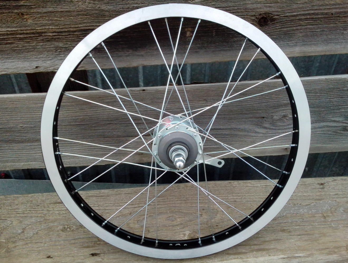

Удобнее всего пропустить лишнюю дырку так чтобы спицы оказались пореже в месте где штуцер для накачки - накачивать будет удобнее.
Вот как я решил обратную задачу: обод под 48 спиц, а втулка-автомат на 28:

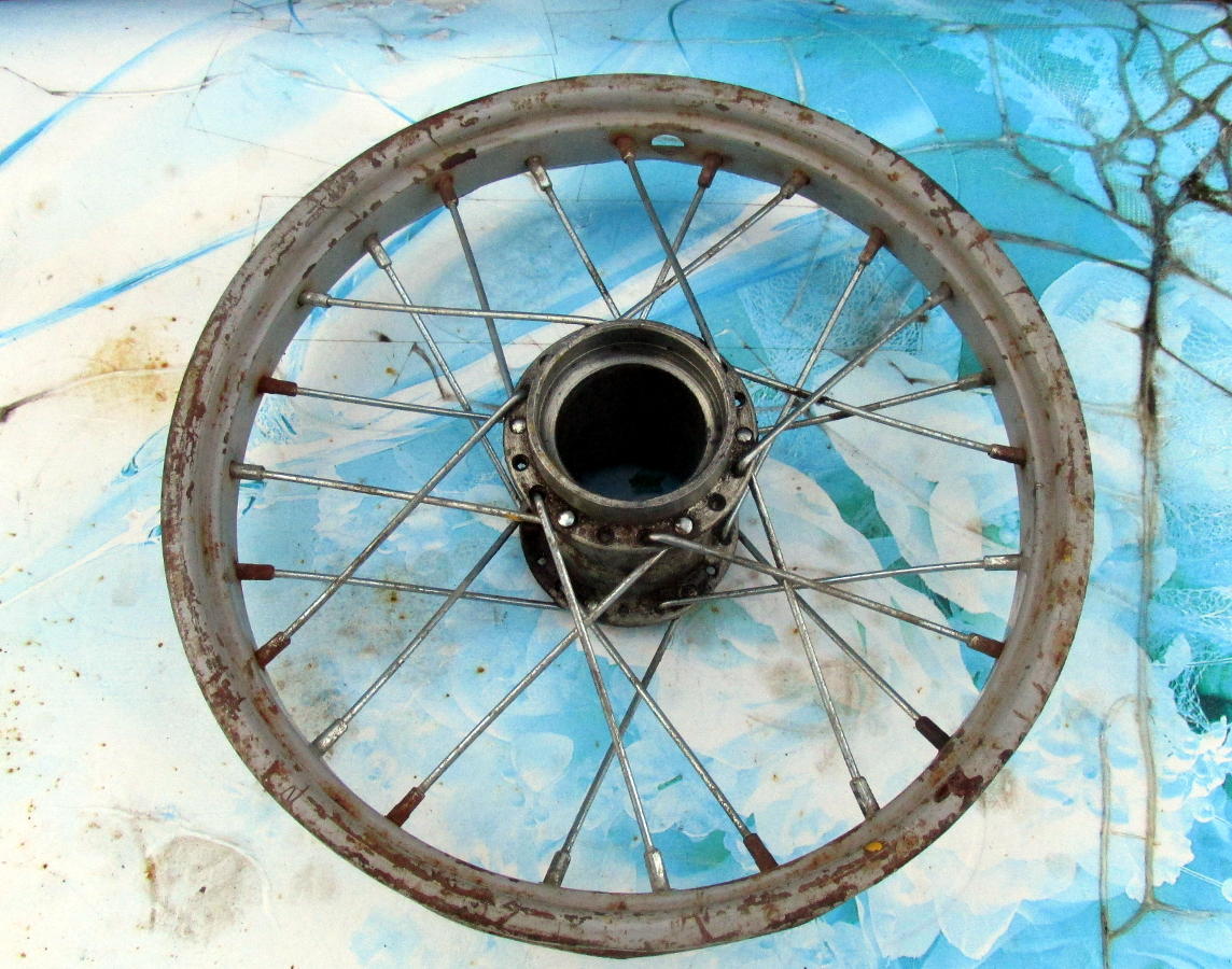

Вот еще колесо от найденного в металлоломе детского велосипеда - корпус от втулки Торпедо т.е. велосипед еще советского производства был:

у того колеса где обод 48 дыр между верхними двумя парами спиц на фото нет пропущенной дыры на ободе, а между остальными есть - так?
на втором фото просто пропущена каждая третья дырка на втулке?
