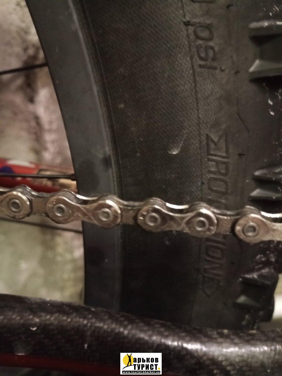

gallery/image.php?album_id=617&image_id=32519
Так виглядає неканонічний ланцюг (зроблено намаз Presto :wink: ) після приблизно 100 км ґрунтами. Сьогодні десь 30 км. зі снігом (який все ж таки випав) - нічого не витирав, просто дав відтанути. :smile:
