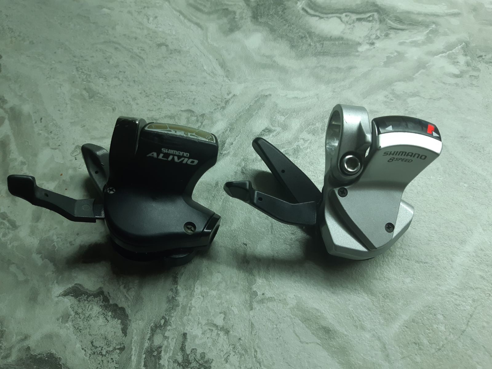

Цель темы достигнута, взял кажется лучшее, что может быть для 8-ск. (если нет - поправьте меня :twisted: ).
Перекидка Shimano SLX + манетка Shimano SL-R440 (на фото справа :) )
Да, нормально. Совместимые.
Манетка кстати для шоссейников с прямой палкой, но так как эта задняя, то она совместима без нюансов.
