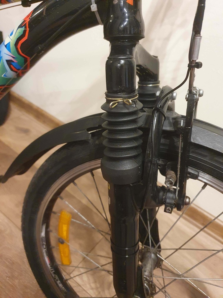

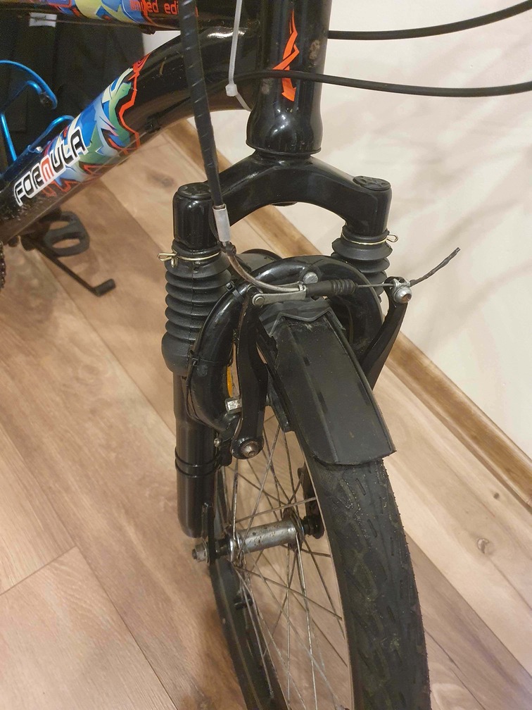

На зиму (да и просто катать в говна) просто божественно себя показывают вот такие гофры. Только надо выбирать не декоративные изделия, а с плотно одевающимися манжетами сверху и снизу, желательно с металлическими хомутами-пружинками. Стоят копейки, обеспечивают полную сухость и абсолютную защиту покрытия ног от песка и реагентов. Из минусов - вид получается как у ашана из ранних нулевых. Это уж кому ехать, а кому шашечки ))

нажаль таких на вел не роблять та не продають, а сабж за посиланням для мотоцикла. Вони або задовгі, або закороткі, або широкі, або тонкі, встановлення потребує шаманства з фіксацією нижньої частини.

хєрня повна, толку жодного нема з них. Навіть гірше роблять
