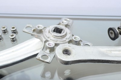

Привет! Тоже мучался с проблемой непонятного скрипа в шатунах. Грешил на педали, каретку, бонки звезд и тп. Оказалось всё просто: трещина шатуна в районе крепления к квадрату оси каретки. Шатуны старые, Shimano Nexave, возможно усталость металла или слишком яростно затянул.. Симптомы были очень похожи на описанные в данной теме!
совпадение. я только вчера на таких выехал. купил в таком виде, как у вас на фото, без звёзд.

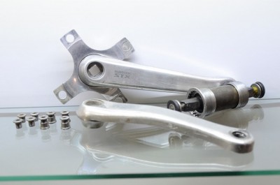

DoctorKru
а эти Nexave кстати родственники STX RC, у них даже левый шатун общий, различия только в том, что в STX RC паук прикручен гайкой, а в Nexave приклёпан. В остальной это копия.
