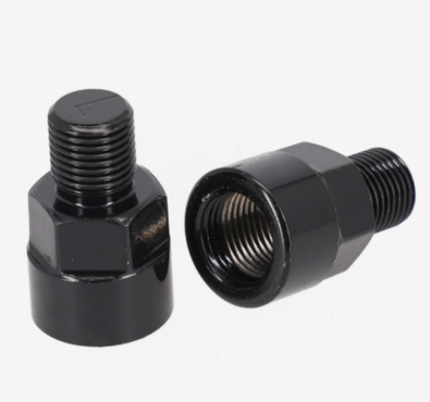

Задача кто может сделать переходники с импортной педали на советский шатун шатун.
М14 на 1.25 винт вкручивается в шатун а дальше переходник с торцевой головкой под резьбу 14.29 на 1.27 импорт 9/16 на 20tpi. Там сделано на переходнике лыски под ключ.

Пишите кто может сделать такие 2 переходника для педалей или есть готовые?
Перенарезать резьбу не вариант

Не знаю, почему не вариант, ибо обычно это и есть решением. Ну предположим у вас некий музейный экспонат...
Вообще резьба отличается очень незначительно, во всяком случае советские педали в новые шатуны вкручиваются , а вот обратно - есть проблема.
Скорее всего шаг резьбы совпадает, но немного отличается диаметр, поэтому топикстартеру совет - попробуй пройти резьбы соответствующими метчиками.
Соответственно, если вы хотите некий переходник, который вкрутится в советский неизмененый шатун, а в него вкрутить современную педаль - как минимум там жестко измениться ширина постановки ног. Если это не пугает - возьмите продающийся на каждом углу удлинитель вала педали (9/16" -9/16"), и прогоните его наружную резьбу через метрическую лерку M14x1.25 (сняв чуток металла).
На практике можно даже без лерки снять наждачкой гребни (0.29мм )дюймовой резьбы на педали или удлинителе вала педали (9/16" -9/16") и оно мило вкрутится в метрическую M14*1,25.
Screenshot_20250602_113934.png [ 89.67 КБ | Просмотров: 2723 ]
https://aliexpress.com/item/1005007031354190.html
