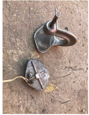

Якщо клей не тримає, відповідь доволі очевидна - ВУЛКАНІЗАЦІЯ. Тобто пластерек сирої гуми, плотно притискається і деякий час гріється до 140С. В процесі латка перетворюється з сирої на звичайну зшиту гуму (процес вулканізації), яка на молекулярному рівні споріднюється (зростається) з гумою покришки: полімерні ланцюжки молекул каучука в покришці продовжуються в матеріалі латки. Розділити чи відірвати таку латку потім неможливо фізично.

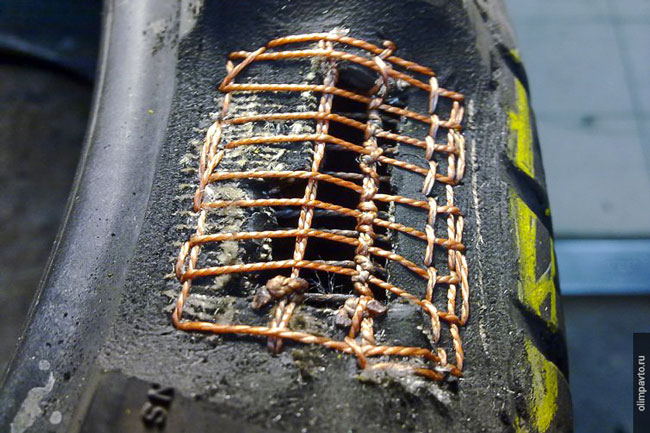

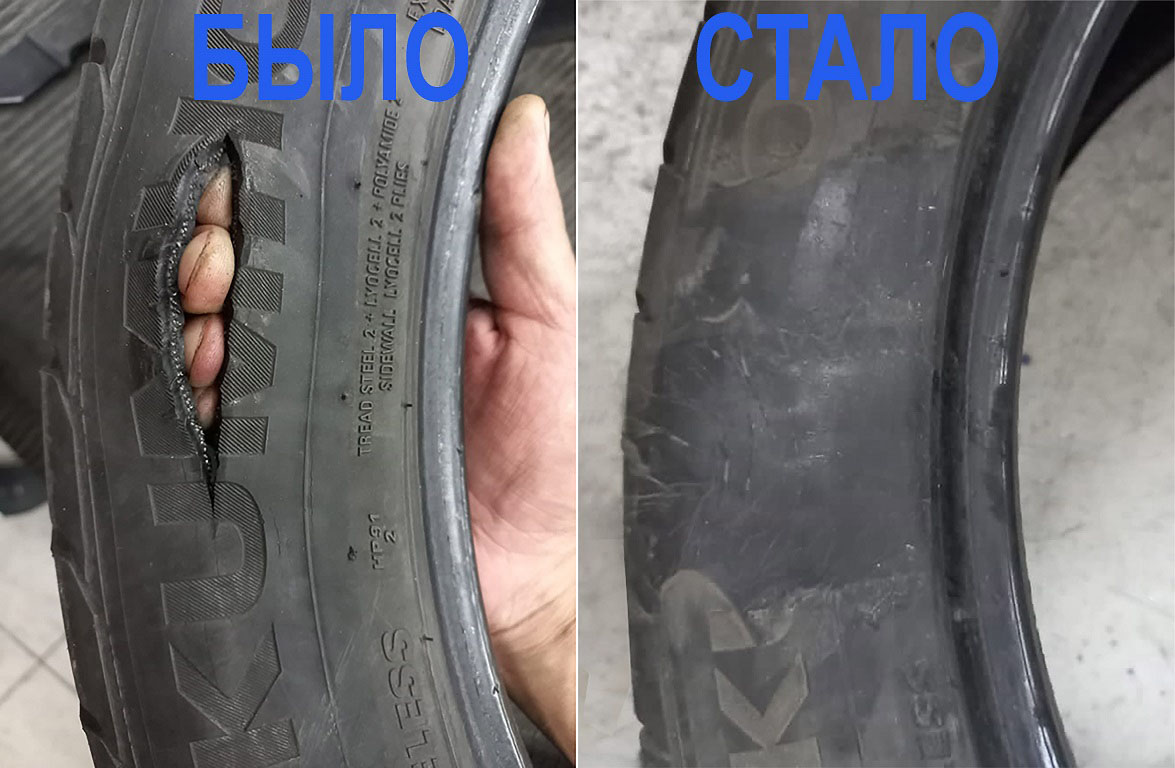

Ще років з 20 назад лист сирої гуми та портативний вулканізатор зі струбциною і нагрівачем 12В був чи не в кожному гаражі. Зараз рідкість (хоча на олх та Алі повно їх), але там, де ремонтують автогуму - вам точно зможуть допомогти. Бокові порізи в шинах авто відповідно так і ремонтують: сира гума (не тільки в листах, але й пастоподібна), різноманітні сіточки для армування і всілякі нагрівачі що дозволяють гріти опуклу поверхню

Що до підлісті конкретно вашого проколу - дрібниця то у вас. Ремонтують дири розміром з Техас там де потім тиск, навантаження та швидкість набагато вище :-P
