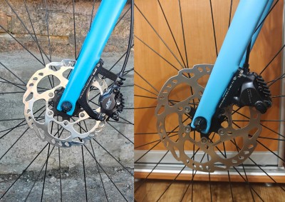

Всеж таки встановив каліпери br-r8170 разом з ручками bl-m8100. Хочу поділитись своїм досвідом, може комусь треба.
По перше по роботі r8170 та m8100 відрізнязняються, з r8170 хід ручки став набагато більше, що було проблемою, але добре, що на ручках XT є такафункція free stroke, підвів колодки, стало набагато краще.
По друге потужність гальмування стала меньшою (колодки навіть візуально по розміру відрізняються), але це теж компенсував встановивши попереду 180 ротор.
Висновок, така схема працює. Відкатав місяць мінусів не побачив. На фото можна побачити як було та як стало, значно естетичніше.
