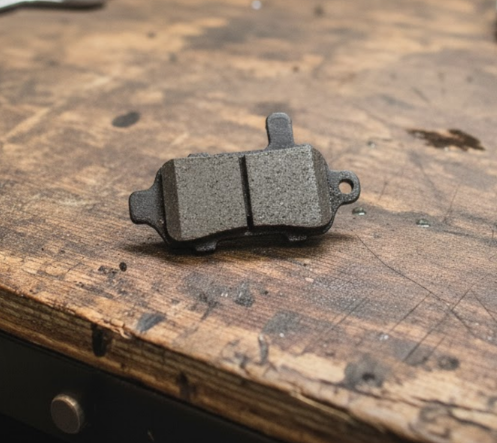

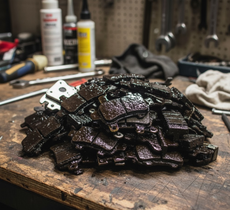

Вот таки знал, что не надо их выбрасывать. Стояло у нас в мастерской целый таз замасленых колодок, от разного транспорта. Настал их звездный час видать. Два протвиня выложил ими, три пачки соды извёл... запёк
Уже неделю катаюсь по области - как новые, не скрипят, тормозят ОГОНЬ. Мужики ахуели, А ШО ТАК МОЖНО БЫЛО?
Но позно, колодочки то я себе приватизировал :-P
говноколодки.png [ 837.96 КБ | Просмотров: 2798 ]
после соды.png [ 352.08 КБ | Просмотров: 2798 ]
