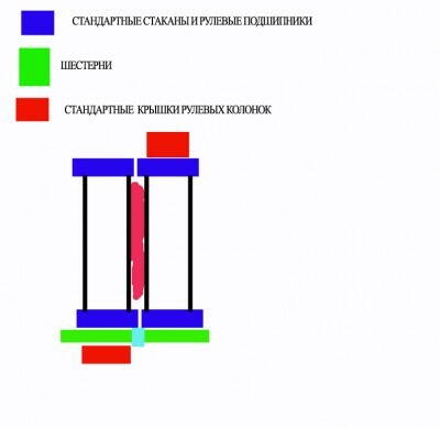

Пил в алуште с таким веломагом. посмотрел и пощупал.
Две безрезьбовых рулевых колонки сварены. На шток вилки одета проставка, шестерня, проставка, всё это вставлено в рулевыю и сверху прижато обычной прижимной крышкой.
Вторая рулевая:
на кусок трубы одеты:
прижимная крышка, проставка, шестерня, проставка,
это снизу вставлено в рулевую,
Сверху:
вынос, прижимная крышка.
Комментарий к файлу: пардонте- пьян.
Безимени-1.jpg [ 110.07 КБ | Просмотров: 3035 ]
