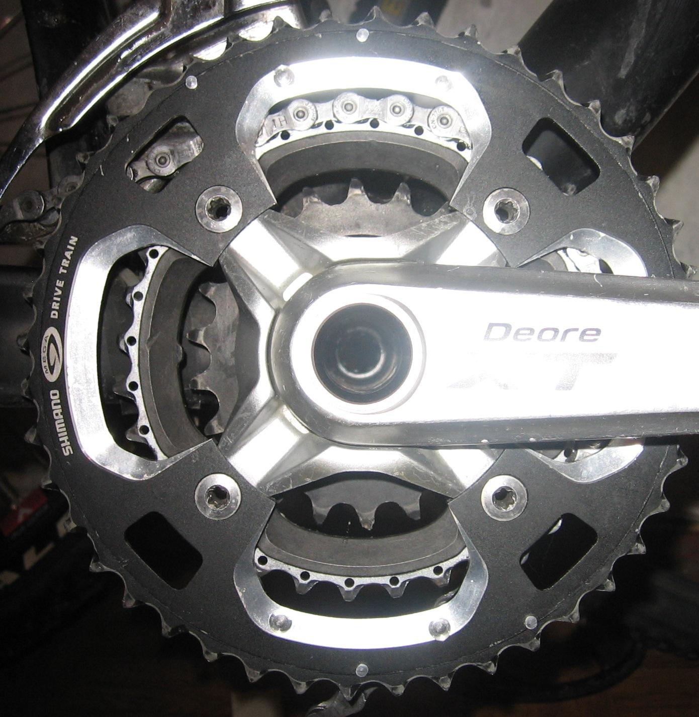

Новая цепь не стала на большую звезду, подпилить зубья?
Дано:
- бедный и голодный студент;
- звезда 44Т отказалась принять новую цепь;
- материал звезды - алюминий.
Варианты решения:
- подпилить зубья;
- ваш вариант.
Внимание вопрос: что пилить, где пилить, куда пилить?

та звезда уже вроде довольно пожевана... может подкопить на новую звезду? или вообще в целях экономии оставить на шатуне 1-ну или 2 звезды: 36/22 или 36. 36-ю взять сталюку, совместимую с 9-ком...

Однако кормят этого студента хорошо. Звезду на цветмет однозначно.

Если б кормили хорошо - купил бы нормальную систему с нормальными звездами, и не FC-M771 под звезду 48Т (видно что звезда шире чем паук) а FC-M770.
Неужели все, полный ... ? Хотя бы попробовать :roll:

Попробуй звезду переустановить на четверть оборота,износ зубьев по длине окружности не везде одинаковый из-за пиковых нагрузок на шатуны.
Благодарю! :) Завтра поеду в веломагазин переставлять (какой-то гений придумал бонки не под нормальный шестигранник а под звезду какую-то...
А для закрепления успеха все же хотелось бы подпилить (много где пишут что это реально помогает) :smile: Вот только что и где - никто не говорит. А ошибка недопустима...

Asphalt, тут, конечно, будут ругаться, но ты попробуй. Зажимаешь звезду в тисках (лучше через какие-нибудь прокладки - скажем, старые журналы). Ищешь круглый напильник примерно сантиметровой толщины. Дюраль скрести легко. Несколько движений на каждом зубе. viewtopic.php?f=23&t=7227&start=75
LEX писал(а):
Успела издохнуть передняя звезда на 34. Ну не совсем издохнуть, но она потерлась (поездил блин на убитой цепи). И при резких ускорения цепь проскакивает. Что подскажут люди, которые эти проблемы решали. Звезду не перевернешь из-за профиля. Брать чтоли надфиль и ровнять?
andr писал(а):
Да. Круглый напильник. Испортить звезду напильником очень трудно. Главное, следи, чтобы обе грани каждого зуба стали примерно симметричны.
Спасибо за совет, и .. пусть ругаются :smile: Пилить основание зуба? Ну грани каждого зуба симметричны не станут ввиду некоторых особенностей конструкции звезды :smile:

В технозоне есть тема.
Найдёшь по теме ссылку на программу, сгенери и распечатай нужного размера звезду. Приложи распечатку к своей звезде и поймёшь что и куда точить.
ЗЫ. Остаюсь при своём ИМХО - эту звезду на выброс.

Asphalt писал(а):
Пилить основание зуба? Ну грани каждого зуба симметричны не станут ввиду некоторых особенностей конструкции звезды.
При таком износе уже все равно, какие там особенности конструкции. Пили основание зуба, а не вершину. Если зуб расположить вверху звезды (на 12 часах), прижимай напильник к зубу в направлении чуть ниже горизонта. Это не даст углубиться к центру звезды. Углубляться к центру можно только слегка. Иначе получишь другой шаг зубьев.
Твоя задача - сделать рабочую грань каждого зуба круче, чем сейчас. Надо добиться примерно такой же формы, как у новой звезды. Это просто. Круглый напильник прекрасно задает зубу нужную форму.
Если у старого зуба рабочая грань уйдет, скажем, влево на миллиметр - то же произойдет с каждым зубом. Значит, шаг зубьев не изменится.
Даже когда сделать все спустя рукава, те зубья, что вышли похуже, позже приработаются к новой цепи. Не проскакивает на пиленой звезде - значит, хорошо. Неточности потом залижутся.
