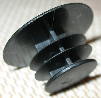

Имеются вот такие вот штуки (с грипсами в комплекте):
IMG_4249.JPG [ 90.02 КБ | Просмотров: 1358 ]
Вопрос - Как это дело красиво (и правильно) всунуть в руль, если внутренний диаметр трубы руля гораздо меньше самого маленького кружочка крепления этих пробок?
ЗЫ: имеется неудачный опыт тупо вбивания аналогичных пробок от рожек (крепление гнется и не всегда хорошо держится в трубе руля)

Аккуратно обточить самый маленький кружочек напильником или на точильном круге до нужного диаметра, чтоб входил натуго.
Забивать заглушки резиновым молотком или через резиновую прокладку, уперев руль в стену.

Или "обкромсать" кое как ножиком пока не начнет заходить и вытаскиваться адекватно ))))
Эстетика-то только снаружи ))

в кипятке погрей
Самое то!!!
Если обкромсать неаккуратно и криво - так же криво заглушка может стать и в трубе! Будет щель сбоку!

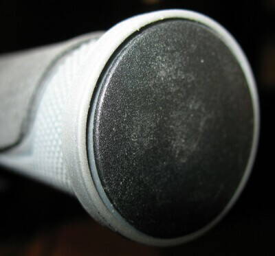

Обточил самый мелкий кружок чтобы в руль влазил и забил пробки. Встали как литые и не выпадают.
Всем спасибо :)
