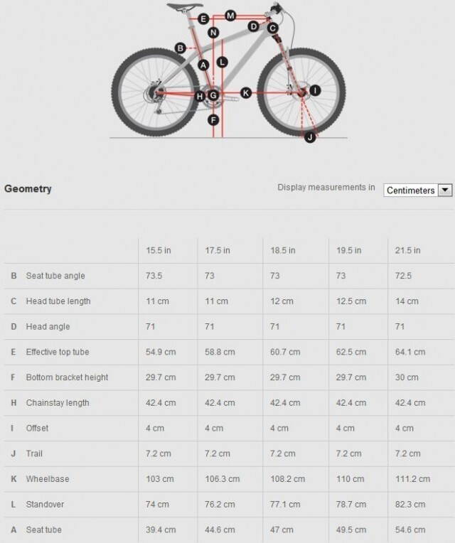

Приветствую всех! Поначалу хотел преобрести раму Куб ЛТД про, но по таблице они короткие какие-то, на коротких рамах у меня болит спина :sad: .
Присмотрел раму Трек 8500, как известно, они имеют очень длинные рамы и соответственно посадка получается вытянутой.., не могу определиться с нужной мне ростовкой.
Мой рост 182 см, вес 110 кг, какой размер рамы мне больше подойдёт 18,5" или 19,5"?
Особенно ценны советы тех, кто ездит (ездил) на рамах именно 8 серии.

под рост подходит и 18,5 и 19,5" но зависит еще именно от длины ног. 18,5" будет или впритык с 400 мм штырем или все таки маловат. 19.5" будет норм. Оба варианта длинее чем куб лтд.
Посмотрите еще Giant XTC, в 20" ЕТТ 615 мм
так-же Cannondale trail/trail sl серии длинные

У меня 18,5 2010 года, вроде геометрия не менялась. Рост 181. Глагол 350мм со смещением 16мм на 110мм в раме. Вынос 100, руль 620 рейзер. Удобно, на 19,5 нет желания сменить. Впрочем, это всё индивидуально..
Посмотрел и сразу влюбился.... :smile: .
Уже беру.
