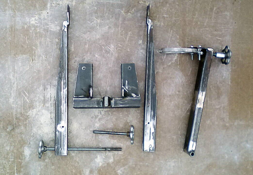

а все началось с того, что я однажды родился... ну точнее появилась необходимость в более удобном и практичном оборудовании для центровки колес. прежде работал на доморощенном станке, у которого не было четкой регулировки относительно длины втулок и центра выставлялись +-лапоть, приходилось несколько раз снимать-одевать колесо в раму и проводить замеры. тратится время и силы, много лишних движения. в итоге не феншуй.
подглядев за знающими людьми, покумекав, решил что фатит и надо что-то посерьезней, решил сделать станок получше. ну и понеслась.
сделал расчет, выбрал и поимел материалы, отправился в гараж.
Комментарий к файлу: основание сделано из профильной трубы толщиной стенки 2мм. отрезал и подготовил сегменты к сварке. пришлось чуть полюбиться с выставлением параллельности и перпендикулярности плоскостей и совпадением отверстий.
регулировку положения угла штанги с калиперами я решил сделать снизу. так удобнее, чем если бы она была в горизонтальной плоскости. штанга находится на шарнире и опускается под собственным весом, нет нужды в пружинах и прочих делах.
IMG_20160211_135325.jpg [ 529.02 КБ | Просмотров: 4965 ]

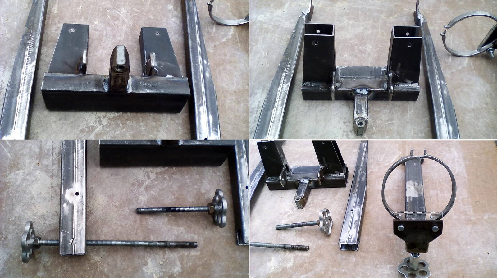

Комментарий к файлу: пластины с пазами, которые выполняют функцию посадочного места для колеса в раздвигающихся стойках, выставлял, когда установил сами стойки в шарниры основания, тогда стала понятна высота и уровни базы.
вращающиеся гайки в стойках имеют резьбу М10 правую и левую. эти гайки фиксируются на шпильках, которые так же выполняют функцию шарнира.
основной штифт, который регулирует положение стоек, так же с правой и левой резьбой М10.
при сборке на этот штифт установлены 2 упорные подшипника и 2 фиксирующие шайбы с винтами.
11.jpg [ 522.92 КБ | Просмотров: 4965 ]

Комментарий к файлу: все соединения получились довольно плотными. люфт в шарнирах стоек отсутствует. люфт в креплении калиперов со штангой отсутствует. регулировка положения калиперов и штанги довольно плавная, это дает возможность устранять восьмерки и яйца на колесе с точностью до десятых долей мм.
