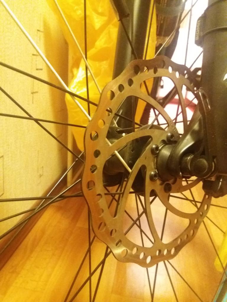

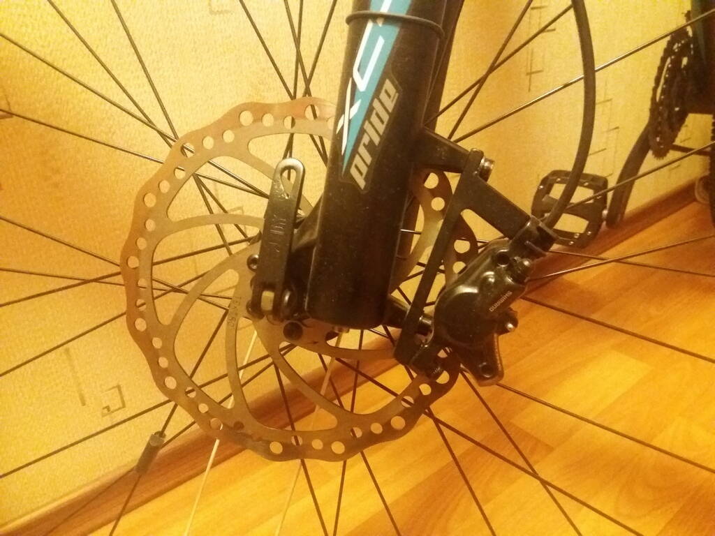

Привет, уважаемые форумчане!
Подскажите, такое допустимо по износу ротора или подскажите как можно исправить чтобы колодки терли по всей тормозной площади. Ротор 180 мм, стоит переходник
Прилагаю фото.
rotor.jpg [ 101.67 КБ | Просмотров: 3735 ]
adapter.jpg [ 23.38 КБ | Просмотров: 3735 ]

покажите в профиль , как стоит тормоз и переходник на вилке , возможно что переходник стоит верх ногами

Та в том-то и дело что шайбочек нет.
20160510_214749.jpg [ 328.87 КБ | Просмотров: 3635 ]

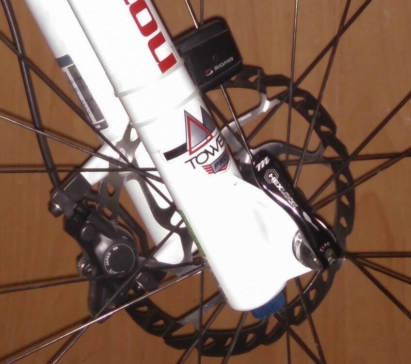

Адаптер на 203?
Как-то не сходятся пропорции адаптеров тут
download/file.php?id=496754
и на реальном фото: download/file.php?id=496870&t=1

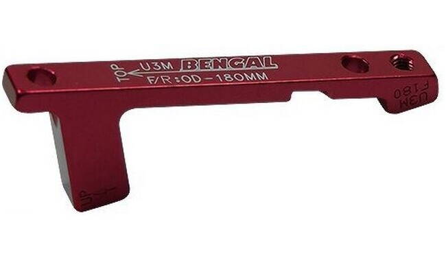

есть мнение что адаптер не отсюда, так как для 180 мм ротора и шимано машинки стоит вот такой:
OnWhsCb_7w8.jpg [ 141.61 КБ | Просмотров: 3521 ]
