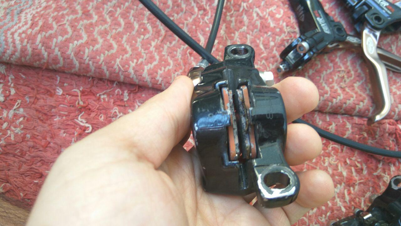

Vovan_G5 писал(а):
но если на них не ездили - скорее всего прокачка поможет
Не знаю что с ними вытворяли до того как они попали к продавцу, который мне их продал (оный же неумело прокачал), но они года полтора-два точно провалялись без дела.
Ну и на вид они весьма новенькие, я бы даже сказал на 5-.

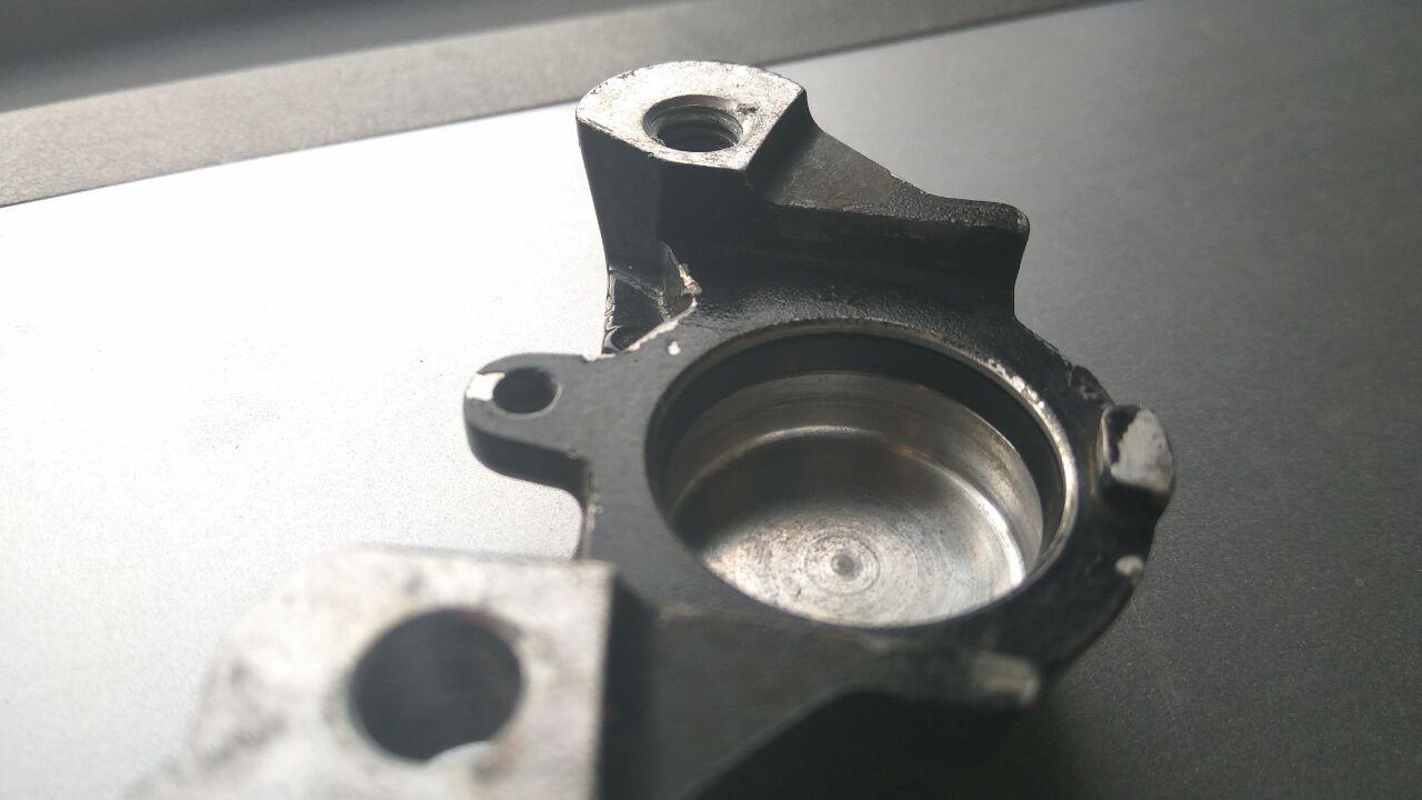

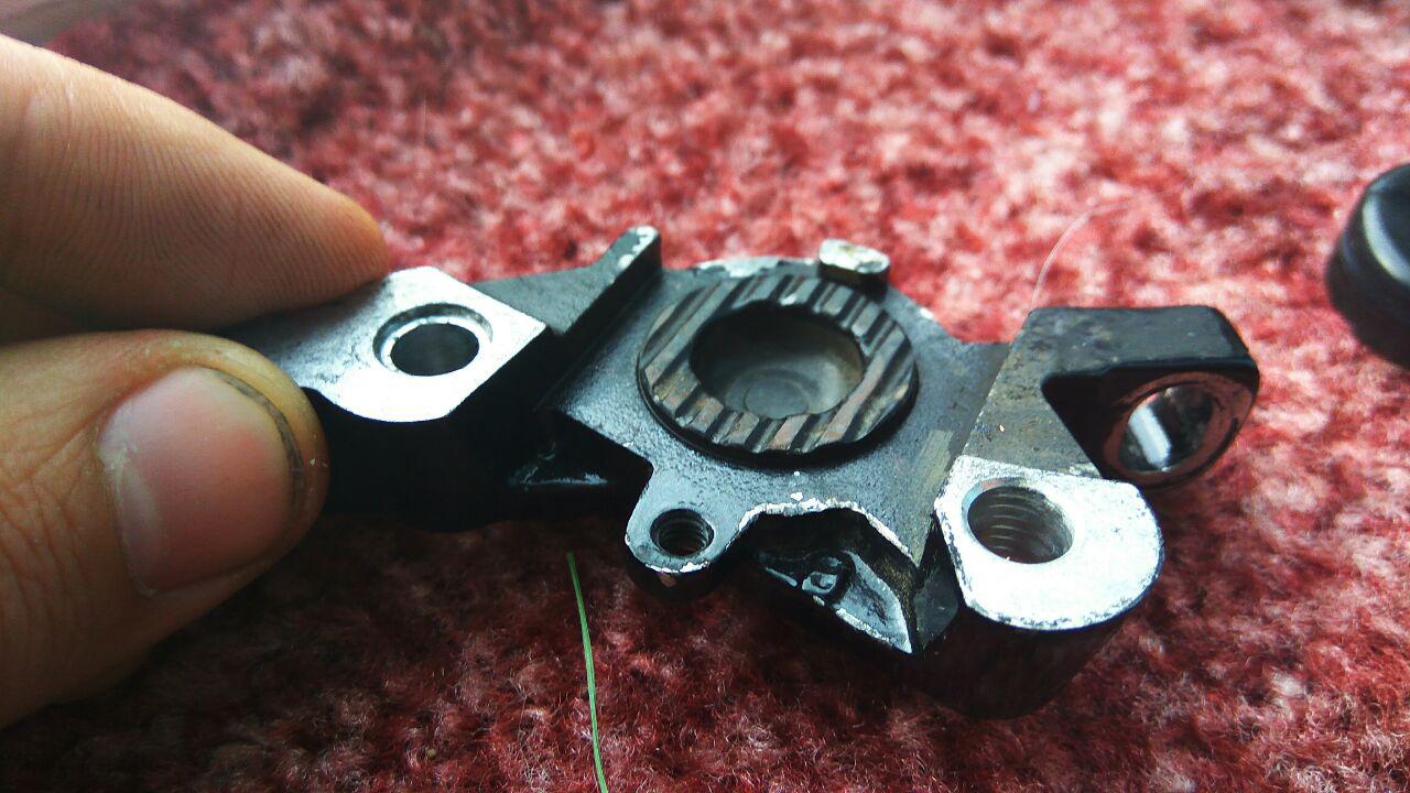

жидкости крайне мало. Когда открутил на каллипере болт для прокачки - там вообще пустота была...потом перевернул вниз, начал жмякать на ручку и потекло. Но крайне мало..
В остальном удалось с легкостью выдавить один цилиндр (подозреваю что за вторымм большая бульбашка).
Представил на оценку опытных взглядов состояние резинки и поршня.

мдась, поршня просто прикипели к резинкам походу... ох как бы не попал на их замену..
