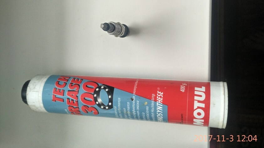

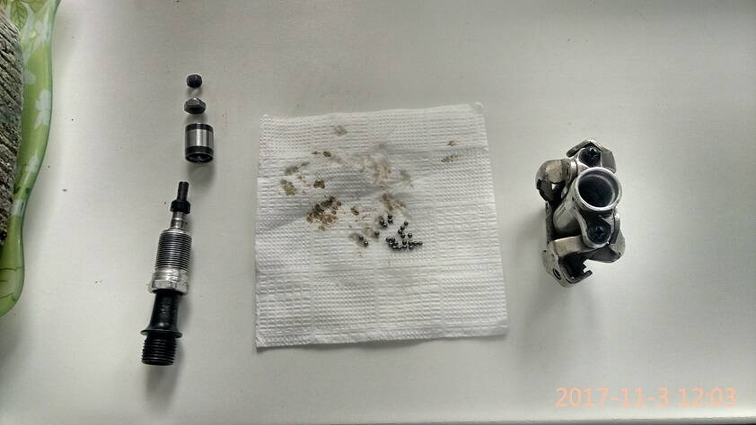

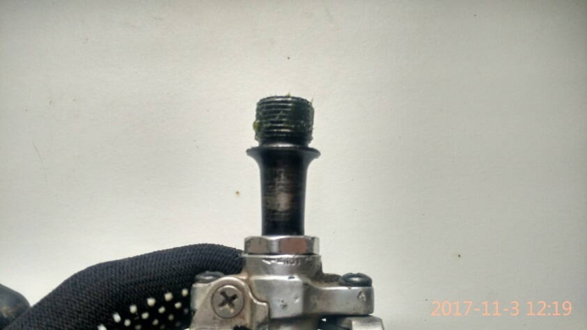

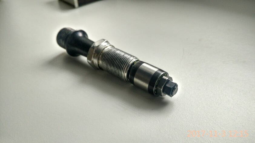

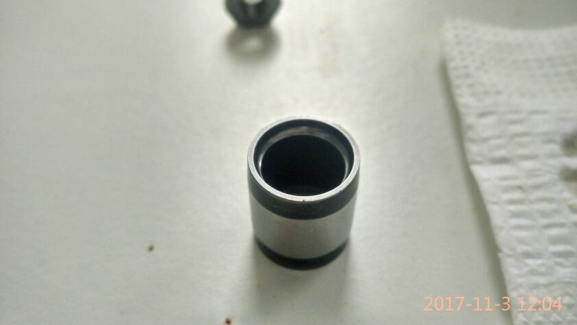

Всем доброго времени суток. Во время консервации велосипеда и осмотра узлов , я заметил , что левая педаль крутится не достаточно хорошо и было принято решение перебрать .
Начинается все с того , что на левой педали левая резьба (это если кто не в курсе :smile: ), то есть откручивать надо против движения шатунов. Для этого нам понадобится шестиграник №8 и желательно рычаг в виде трубы, ибо, так легче :yes:

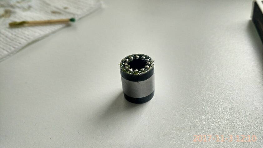

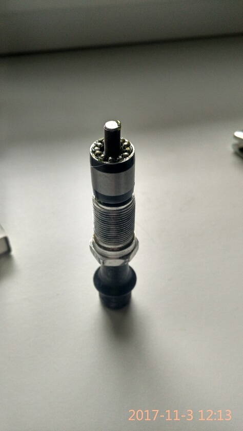

После того как вы её все таки сняли, дальше проще, нужно выкрутить сердцевину из корпуса, потом весь этот узел разобрать-протереть-смазать-собрать не потеряв ни одного шарика, которых идет 24 на каждую педаль, то есть по 12 на сторону цилиндра.
И главное, не перетяните конус, так как в этом и состоит самая сложная задача всех шиманячих задрочек с насыпноконусными механизмами.
Спасибо за внимание

Отлично рассказали и показали. Однако для простоты и быстроты кое-кто обходится частичной разборкой (получается как на втором вашем фото). Потом протирают узел с шариками снаружи, добавляют смазки и убирают люфт.
Мотивировка: даже с таким обслуживанием (раз в полгода-год) внутренности PD-M540 живут без заметного износа десятки тысяч километров, потому что хорошо защищены от грязи. Педали намного быстрее изнашиваются снаружи. Пробег до заметного наружного износа (люфт шипа, постоянные случайные выстегивания) - боюсь, раз в десять меньше, чем до изношенных внутренностей.
У меня есть экземпляры, которые уже никак не обновить, как ни подтачивай наружные детали, - зато подшипники могли бы бегать еще минимум лет десять с ежедневными выездами.
https://www.modernbike.com/shimano-peda ... edal-parts
https://www.sjscycles.co.uk/pedal-spare ... no/?page=4
https://www.universalcycles.com/shoppin ... p?id=38194
Оказывается на них и запчасти можно купить. А по поводу ресурса скажу, что эти педали у меня с 2009 года, с каждодневным использовавнием, менял только шипы на обуви. Пока еще фантомных выстегиваний не наблюдал
Что касается супер быстрой смазки, так вариант " И так сойдет" нас не устраивает :fool:

Есть с ними один ньюанс. Контргайка под 7й ключ так и просится чтоб её затянули потуже, но несмотря на калёную ось, черезмерное затягивание этой гайки чревато тем, что ось может надломится/разорваться в этом самом месте, как раз между гайками, в точке максимальной нагрузки на растяжение. Видел такие случаи.
