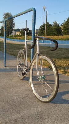

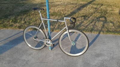

Хочу добавить что имею опыт постройки кастомного стального велосипеда . Во первых ...это не дешево , во вторых сложно найти специалиста . Тот результат что я хотел получить , я достиг ... даже превзошел результат . Но в качестве донора я нашел породистую раму бельгийского производителя на японских хром-молибденовых трубах ИШИВАТА 022 . На таких трубах в ЦКТБ Велостроения строились такие легендарные советские велосипеды как МОСКВА 80 и первые ТАХИОН .
а насчет каких услуг выходит не дешево?
На Украине как я понял труб нет вообще. а если заказывать откуда то выйдет ~250$ что уже дорого очень.
Я просто вообще не понимаю с чего бы это вообще за трубы голые брать такие деньги. Цена то им чуть дороже канализационным.
Применять обычные трубы прям совсем не стоит делать? лопнут быстро?
