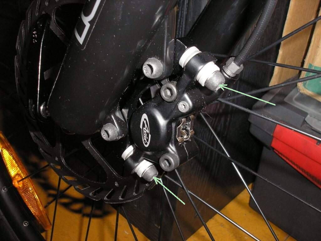

Возможно если кто сможет выложить фото адаптера, калипера для наглядности... Визуально будет проще понять что куда. :oops:
Про регулировку нашел такую штуку:
Ослабляешь болтики, ставишь визитку, зажимаешь тормоз не вынимая карточки, и, не отпуская тормоз затягиваешь болтики. 3 минуты, и все настроено.
Но где их ослаблять, если эта информация верная, на моих Джусидах 3-х... Было бы очень хорошо, если бы кто-нибудь на фотографии указал какие болтики крутить чтобы ослабить... Как говорится, нет ничего лучше, чем научиться на зрительном примере :smile: :oops:

зеленые стрелки указывают на болты, которыми калипер крепится к адаптору через шайбы с шаровыми опорами, позволяющие изменять наклон калипера.

Большое спасибо за выложенный рисунок, но кроме того, где шайба (там где стрелочка указывает) я не понял где калипер и адаптер) :oops:
И что кстати насчет той регулировки, что я указал выше (с помощью визитки)
