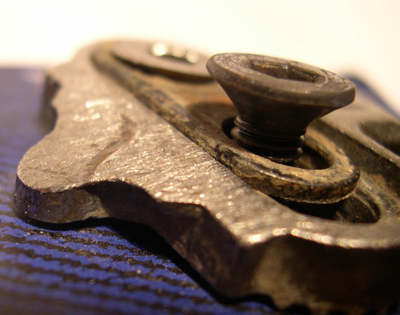

Камрады, хто знает, как определить, когда пришла пора менять шипы? Shimano PD-540
Аnatoly-alex вроде уже ответил, добавлю наглядный материал. Сам понял, что надо менять шип, когда уже как не закручивал регулировочный болт на педали, чуть ускоряюсь - выстегиваюсь. Присмотрелся.... а там...
Комментарий к файлу: Стерся... можно сказать "в ноль"
1.jpg [ 168.48 КБ | Просмотров: 1212 ]

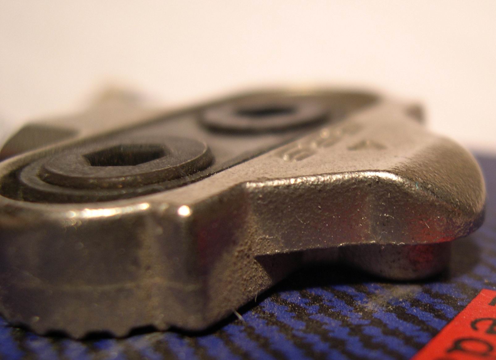

а у нового
Комментарий к файлу: Новый
2.jpg [ 134.32 КБ | Просмотров: 1212 ]
Надеюсь те кто собрался красить шип.... задумаются, на сколько дольше железа продержится краска :wink:
