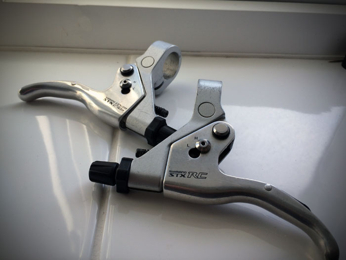

Aleksei Dmytren
такие у меня были, радовали, продал потому что тогда взял вот это: viewtopic.php?p=1916538#p1916538

Aleksei Dmytren писал(а):
рекомендуешь?
а почему бы нет? Интересная конструкция с креплением троса в ручке, которая сделана из одного листа жести.

ну вот , линия выхода троса же торчит ОТ руля
, а должна в идеале смотреть на левую манетку. в моих фантазиях.
 Заголовок сообщения: Re: Выбор тормозов v-brake 2019
СообщениеДобавлено: 31.03.2019 02:20
Сообщения: 4339
Зарегистрирован:01.03.2015
Да кріпленні тросу взагалі пох.
Старі ручки високого рівня це нереальна цяця. Не люфтять( якщо не роздовбані звичайно), регулювання важеля на 3 положення.

tifo писал(а):
Старі хт ручки це дуже гуд.
:yes:
tifo писал(а):
Не люфтять полюбасу( якщо не роздовбані звичайно)
роздовбуються тільки маленькі пластикові втулочки
:yes:
або просто перекатування роліка.
