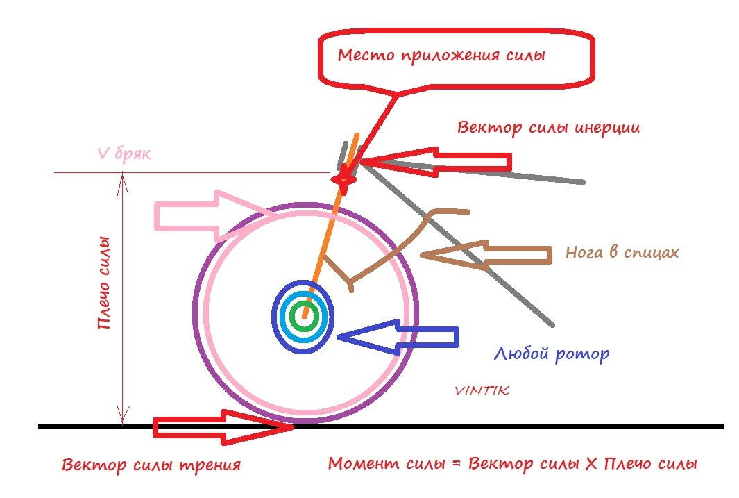

Вижу катастрофические пробелы в знаниях некоторых форумчан, потому нарисовал картинку.
Размер ротора.jpg [ 128.3 КБ | Просмотров: 1508 ]
Очевидно, что размер ротора никак не влияет на "излом" вилки. Нет никакой принципиальной разницы чем и как блокировать колесо.
А самый "суровый" ротор - V бряк размером в 29"!
Ограничения размера ротора связаны с геометрией вилки (она сужается кверху) и целесообразностью.
Последний раз редактировалось vintik 28.11.2020 11:57, всего редактировалось 1 раз.
А самый "суровый" ротор - V бряк размером в 19"!
Тогда бы не делали конусных штоков, не увеличивали размеры диаметра ног, не было б сквозных осей.
Знакомый один поставил как-то 203 ротор на 28 мм вилку - долго не проездил.
Вибряки и дисковые — это не совсем одно и то же.
У дисковых калипер сидит на отдельном рычаге, который выкручивает левую ногу.
Ессно чем больше диск, тем больше вылет машинки от ноги, и тем больше рычаг.
Правильная аналогия с вибряками была бы, если вибряки сидели не на ноге, а были бы вынесены отдельным рычагом.
Воон туда, где синяя стрелка пересекает обод, например.
Что помешало в своё время вкорячить дисковой калипер прямо в ногу? Не знаю. Наверное желание дать бо́льшую свободу в выборе размера диска.
Последний модно-молодёжный стандарт Flat Mount стремится как раз этот дополнительный рычаг убрать.
