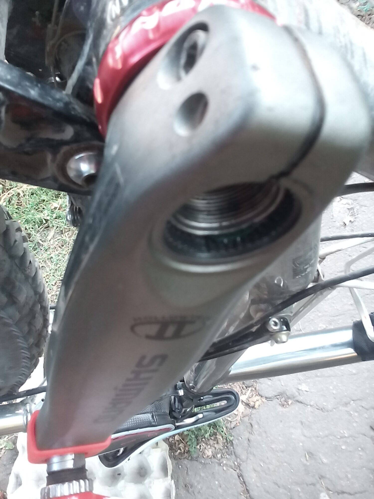

Поставив китайську каретку. В ній схоже стоять 7мм стандартні підшипники бо зовнішні чашки десь на 1мм товстіші за вв70, що дає загалом +2мм до ширини каретки. Відповідно лівий шатун садиться на вісь на ці 2мм менше, як на фото. Чи не смертельно це?
Впринципі виходить те саме, що при заміні стандартних підшипників на 7мм без допилювання пильника.

Не страшно.
Проставочные кольца между чашками и рамой есть?
Она (они) как раз 2 мм толщиной.

Спейсери каретки 2.5мм ;D
Ні, немає. 73E стакан та штатний Е перемикач.

Если замок закрылся без напряга,
то всё нормально.

Доїздив я сезон так.
Зараз "проблемка" вирішилась повністю сама собою - в процесі апгрейду трансмісії пішов у небуття передній перемикач, е-type, відповідно вивільнилось 2-2.5мм ширини стакану від спейсеру-кріплення перемикача. Підпилив лише упори на пластиковій втулці каретки, щоб чашки мали можливість зійтись ближче.
Тепер шатун сідає чітко, плюс каретка, в яку можна пхати стандартні 7мм дешманські підшипники без ніякого шаманства.
