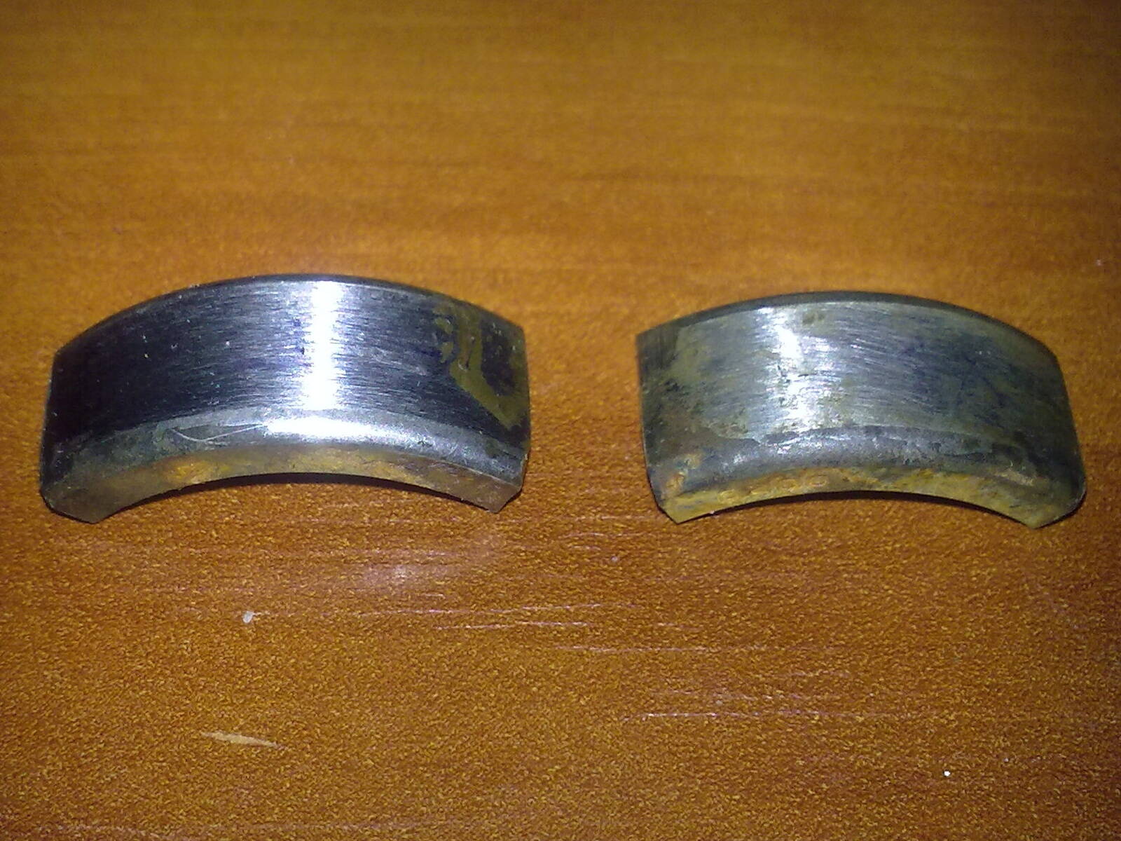

СообщениеДобавлено: 31.01.2016 21:23
Сообщения: 2850
Изображения: 39
Город: Черкассы
Зарегистрирован:13.10.2015

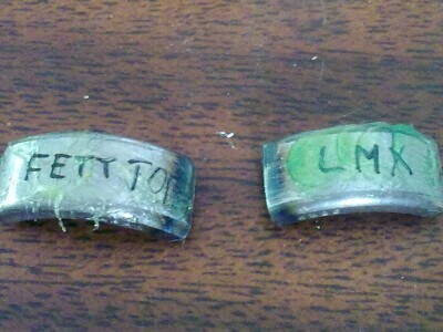

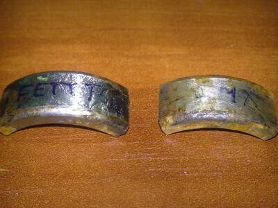

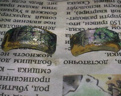

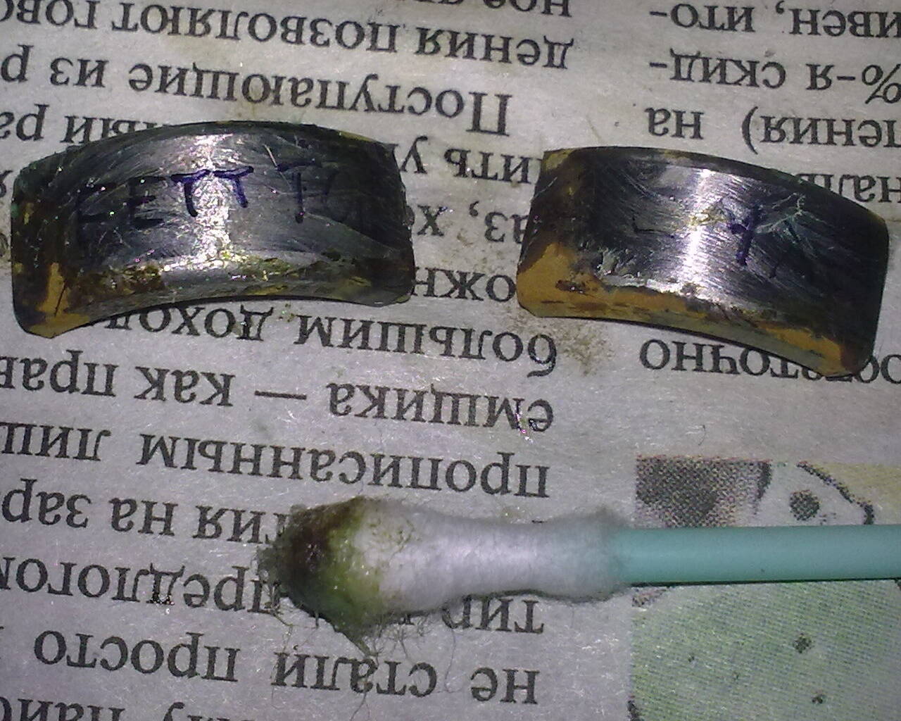

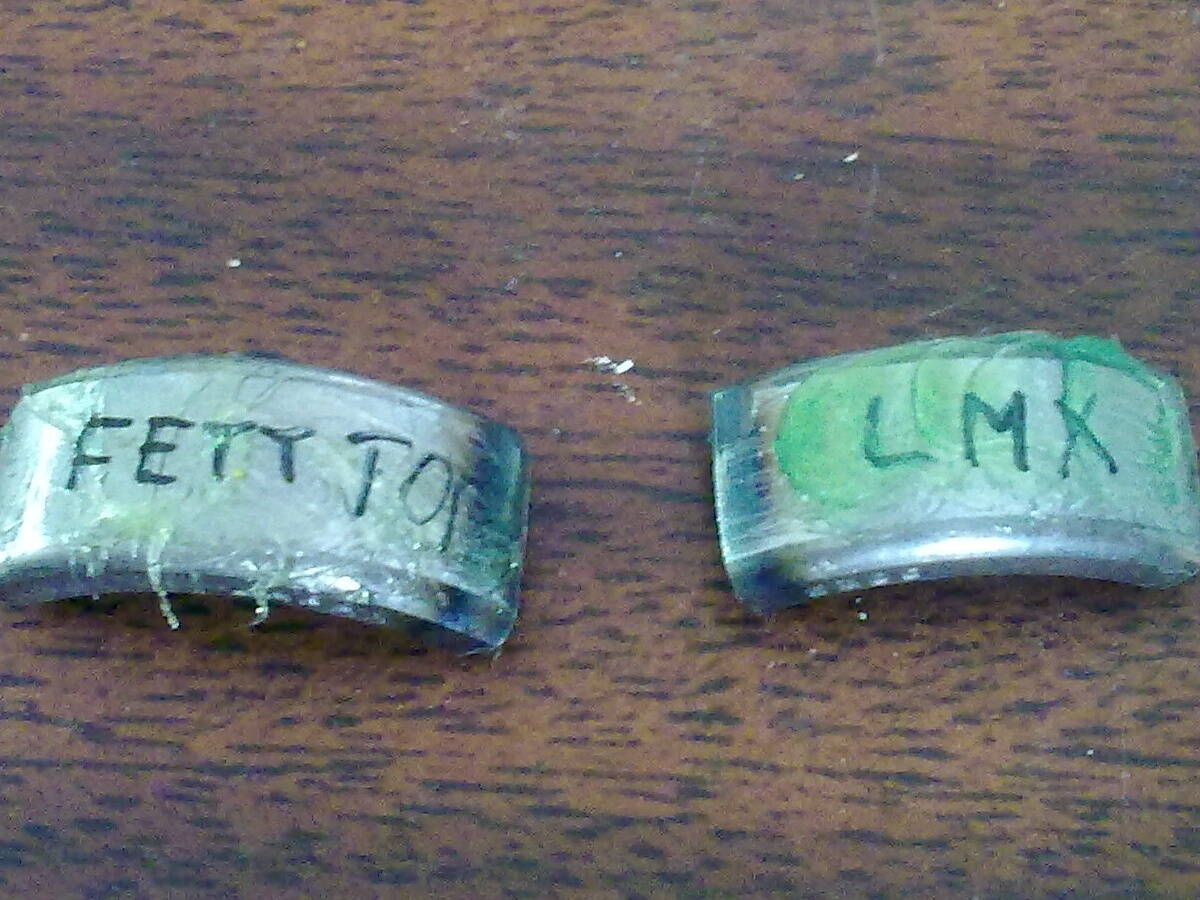

290120161122.jpg [ 395.1 КБ | Просмотров: 4610 ]
"замочил", результат конечно очевиден
зы: вода из дорожной лужи...
Это типа: покатались по (январским) лужам
300120161168.jpg [ 479.68 КБ | Просмотров: 4563 ]
И оставили так, как есть...
300120161170.jpg [ 488.48 КБ | Просмотров: 4563 ]
"маемо то, шо маемо"
310120161173.jpg [ 720.14 КБ | Просмотров: 4563 ]
- коррозию
310120161183.jpg [ 680.05 КБ | Просмотров: 4563 ]
СообщениеДобавлено: 03.02.2016 10:52
Сообщения: 93
Зарегистрирован:04.05.2011
DesignerMM
так и не понял, для чего был тест. ЛМХ - это литиевая смазка. У литолов водостойкость никакая. Какая другая смазка не понятно. Сам тоже железки мазал, одну ликви молли ЛМ50 лито, а другую моторекс 2000 ибо другого солидола под рукой не было и в воду положил.
Лито лм50 за пол дня побелел, а через 2 дня появилась корозия.
Моторекс неделю лежал и ничего с ним не случилось. Корозии не видно было.

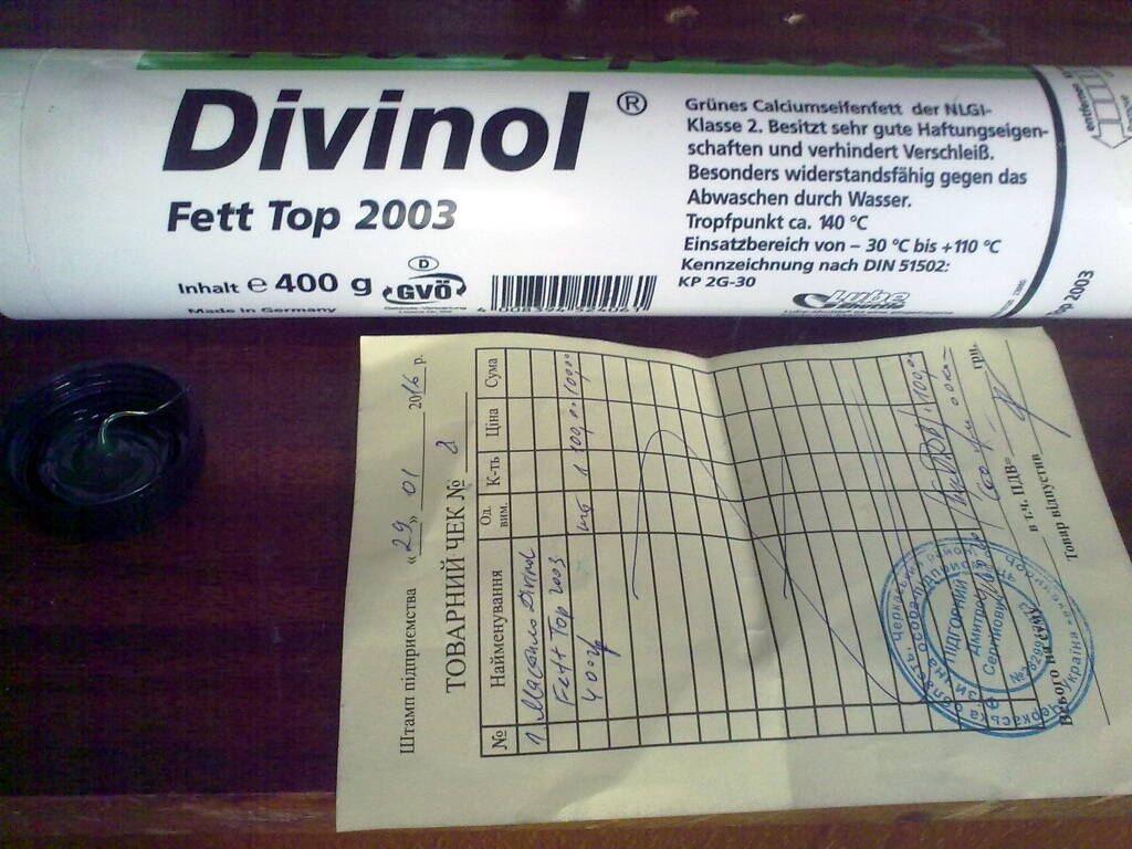

zukerman писал(а):
моторекс 2000 .....Моторекс.....
Fett Top, маркером же написано, импортный салидол, который в восемь раз дешевле моторекса.
290120161116.jpg [ 306.45 КБ | Просмотров: 4601 ]
СообщениеДобавлено: 03.02.2016 14:14
Сообщения: 3923
Город: Sed.lg.ua
Зарегистрирован:04.08.2015
DesignerMM
где покупал сабж? поделись ссылкой плиз (или номер тел. в ЛС)

СообщениеДобавлено: 03.02.2016 16:27
Сообщения: 2850
Изображения: 39
Город: Черкассы
Maxim_Sed
Heitaver писал(а):
http://divinol.ua/representation
Именно так - оказалось проще и ближе, чем искать "отечественный" по авторынку.

Fett Top, так точно. Теперь разглядел. Со смарта фигово видно было. Использую моторекс байк гриз 2000. 400 грм банки Fett Top не к чему, а 100 грм тюба моторекса для себя хватит на года 3-4, если мазать, а не накладывать горы смазки, чтобы вылезала наружу. Зато 100% уверен в этой смазке, которую использую уже 12 лет и она меня вполне устраивает.
Последний раз редактировалось zukerman 04.02.2016 15:35, всего редактировалось 2 раз(а).
