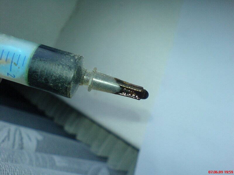

Зачем варить Нигрол, если его можно с помощью одноразового шприца капать на каждое звено?

Нигрол - это трансмисионное масло для старых авто. Не такой он и густой. Я себе иногда ним смазываю цепь, когда еду далеко.
Вытеснять воздух - это от нечего делать, потому что все равно при движении лишняя смазка выдавится наружу запачкает звезды, раму, брюки и т.д.

Я не так давно заливал в дифференциал моста нигрол, через лейку. Смею заверить - он таки густой (надоело ждать пока протечет). Развели его маслом. Плюсов проварки велоцепи я вобще не вижу. Напрасная работа))
 Заголовок сообщения: Re: О смазке цепи
СообщениеДобавлено: 07.06.2009 20:03
Сообщения: 481
Зарегистрирован:24.03.2008
Надоело ждать это для каждого по разному. Час-два или пять минут? Если его покапать на цепь, то через пол часа можно спокойно ехать.
Спокойно проходит через отверстие для иглы
