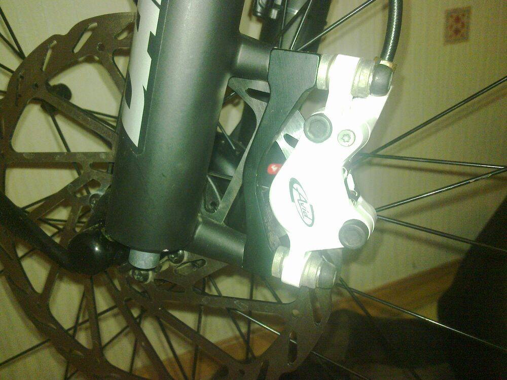

Стрелочки две - присмотритесь. Калипер (на нем на фото еще надпись Avid и к нему подходит гидролиния от ручки) - прикручен двумя обозначенными болтами через шайбы с шаровыми опорами к адаптору. Адаптор же (небольшая деталь, выглядящая так: http://www.velostyle.com.ua/index.php?cat=389), в свою очередь, уже прикручен к вилке.
Насколько я понял, можно ослабить 2 болта, на которые указывают стрелочки, вставить визитку между диском (наверное с внешней стороны - поправьте, если не прав) и колодкой и зажать ручкой тормоз. Колодка(и) прижмется к диску и этим выровняет калипер относительно диска. Затем, не отпуская тормозной ручки затянуть те-же 2 ослабленных ранее болта.
Комментарий к файлу: калипер и его крепление через шайбы

Paul121
Здесь все правильно описано что мне делать? :smile: Ты по-моему с дисками имеешь опыт, как и со всем остальным, мог бы ты подтвердить эту информацию? :smile:
Григорий
Можете, пожалуйста, пометить какие именно болты ослаблять для регулировки калипера? Что-то я не ориентируюсь...
ABCD0002.JPG [ 135.4 КБ | Просмотров: 2574 ]

смотри на фото
а про визитку в первый раз слышу - обычно просто зажимается тормоз и всё
Если хочется засунуть куда-нть визитку :smile: то со стороны неподвижной колодки

если двигается оба поршня - можно ничего не подкладывать. или подложить, но с обеих сторон - чтобы калипер отцентрировался относительно диска.

Выравнивание положение калипера происходит за счет сильного прижатия к диску колодок поршнями. Колодки прижимаются к диску с достаточно большим усилием. По сути гидравлический тормоз это модель миниатюрного гидравлического пресса. Надо ослабить болты крепления калипера, зажать тормоз и затянуть болты. Кстати, посмотрите, где затирает диск - возможно все-таки диск немного не ровный?
Подобное бывает и у вибрейков - если обод немного с восмеркой - он может затирать за колодки, особенно если те стоят с маленькими зазорами.

Итак, я должен:
1) Ослабить калипер болтами, которые указаны на рисунке.
2) Зажать тормозную ручку до упора
3) Закрутить в состоянии зажатости тормозной ручки болты? (или ручку не надо держать зажатой?)

Всё правильно с 1,2,3
Пробуй, экспериментируй - не бойся
Это всё достаточно сложно сломать
