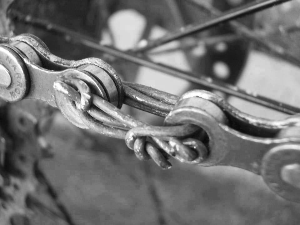

:D
unchained.jpg [ 172.96 КБ | Просмотров: 2272 ]
NO FAT NO PARTY
