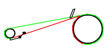

denon480 писал(а):
Stanislav Luschenkov писал(а):
вставлю и свои 5 коп. ))
На выходных решил в проваренную в парафине цепь добавить несколько капель масла, .... Парафин - наше всё.
Ну не знаю, я добавил трансмиссионки 50% от ёмкости парафина, ничего не липнет и не хрустит, стал реже варить потому как не слышно почти цепи, и плюс ко всему цепь не такая дубовая что дает возможность ездить зимой.
У меня другая проблема нарисовалась :shock:
Так же начитавшись страшилок о том, что парафин крошится, решил добавить ему "масляничности".
В итоге цепь начала цепляться за низ звезды (системы), как бы "наматываясь"... ппц раздражает, как-то доехал домой на маленькой звезде системы (22т), выкинул этот "промасленный парафин", проварил в чистом...
вот така фигня :crazy:
схематически это выглядит так
8674091123_cf31860949.jpg [ 20.93 КБ | Просмотров: 1233 ]
СообщениеДобавлено: 22.11.2016 18:15
Сообщения: 2043
Город: --
Зарегистрирован:20.03.2016
да, есть такая проблема:
